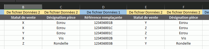

Je souhaite réaliser une interaction/récupération de données entre 4 fichiers Excel via une ou plusieurs macro(s) mais mon niveau de connaissance n’est pas suffisant pour y parvenir, c’est pour ça que je fais appel à votre aide.
J’ai préparé 4 fichiers avec des données lambda :
  • « 20220107 donnees1 »
  • « 20220107 donnees2 »
  • « Fichier travail »
  • « Consultation »
Voici mon besoin :
Les deux fichiers « 20220107 donnees1 » et « 20220107 donnees2 » sont des fichiers d’extractions commençant par la date d’extraction, ici le 07-01-2022.
Le fichier « Fichier travail » est le fichier où on viendra, avec la macro, afficher les données dont j’ai besoin et qu’on aura extrait des deux fichiers de données. La macro devra également pouvoir s’adapter en modifiant le nom des fichiers où l’on vient extraire les données lorsqu’on aura une nouvelle extraction (exemple de « 20220107 donnees1 » à « 20220416 donnees1 »).
En premier, je dois récupérer les données du fichier « 20220107 donnees1 », puis en fonction des données récupérées, je récupère en colonne B et C du fichier « Fichier travail » les informations concernant la référence inscrite en colonne A suite à l’extraction du fichier « 20220107 donnees1 ». Idem en colonne E et F par rapport à la référence inscrite en colonne D.
Le fichier « Consultation » n’est lui qu’une extraction de la colonne A du « Fichier travail » en colonne A de ce fichier et une extraction de la colonne D du « Fichier travail » en colonne B.

Votre fichier "Données 2" ne contient qu'une seule colonne "Statut de vente". Il est donc difficile d'afficher des résultats différents.
Par ailleurs pourquoi dupliquer une même colonne "Désignation pièce" ?
Bonjour JFL,
Oui, c'est normal.
L'objectif est de venir chercher en fonction des références obtenus dans le fichier "Fichier de travail" via le fichier "Données1" le statut de vente des différentes références (que ce soit une référence remplacée ou remplaçante). Le fichier "Données2", c'est simplement un fichier pour venir chercher le statut de vente en fonction de la référence d'une pièce.
Je duplique car : la colonne "Désignation pièce" (colonne C), c'est par rapport à la référence qui est en colonne A et la colonne "Désignation pièce" (colonne F), c'est par rapport à la référence qui est en colonne D.
Merci d'avance

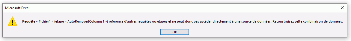

J'ai regardé et suivis vos instructions mais malheureusement, après avoir modifié les chemins d'accès dans la feuille "Paramètres" et après avoir actualiser le tableau dans la page "Power Query", voici le message d'erreur obtenu :

Bonjour de nouveau,
Une piste ici pour éviter ce message d'erreur !
Bonjour JFL,
Parfait un grand merci, ça fonctionne avec les fichiers de test.
