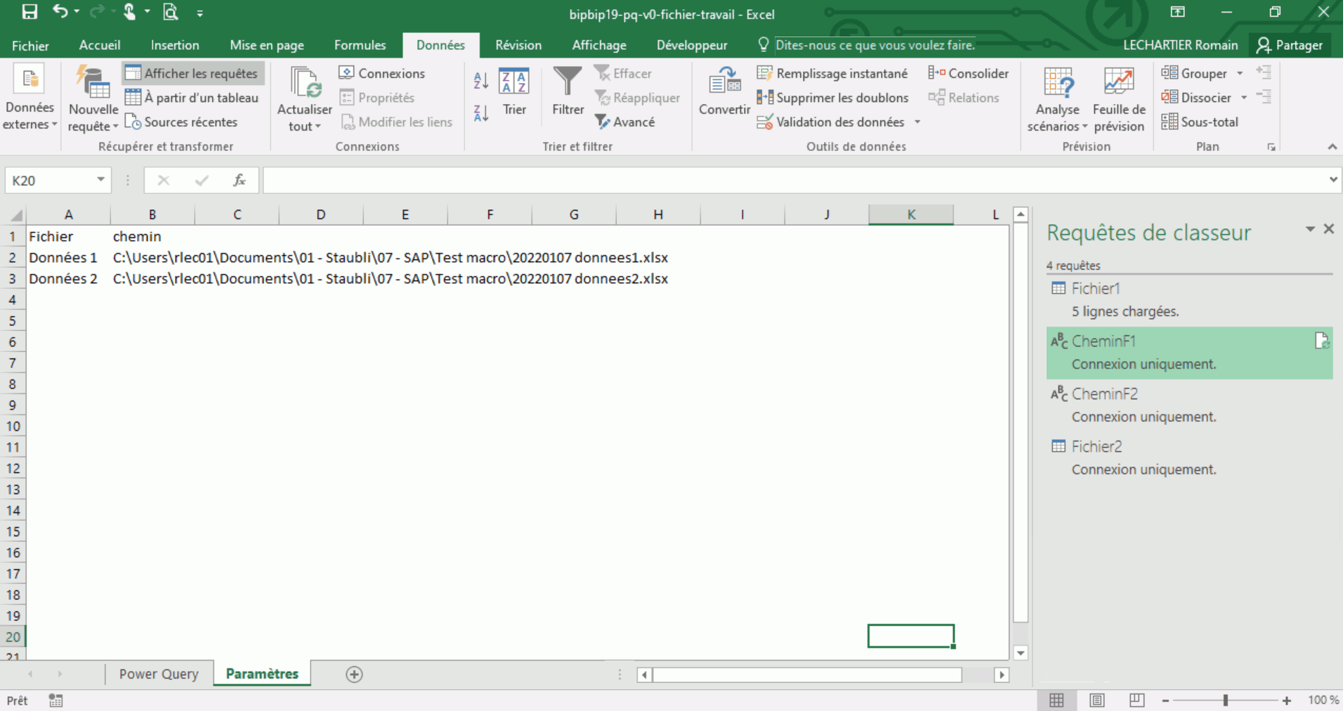

Je suis peut-être sur une piste, mais là je bloque pour reproduire sur un autre fichier ce que tu as fait sur le fichier "bipbip19-pq-v0-fichier-travail", je m'explique.
Je souhaite pouvoir changer de fichier source en faisant la même chose que toi (voir photo ci-dessous) :
Le problème, c'est que je n'arrive pas, même en m'inspirant de tuto ou de ton fichier, à créer de lien comme tu as fait et ainsi changer le fichier source juste en modifiant le chemin du fichier dans la cellule excel.
J'ai essayé avec la formule "= Excel.CurrentWorkbook(){[Name="CheminF1"]}[Content]{0}[Column1]" mais je n'arrive pas à créer de requête type ABC (cf photo ci-dessous) et cela me créer une erreur.
Aurais-tu une méthode à m'expliquer que je puisse ensuite savoir le reproduire ?
Merci d'avance
Bonne soirée
"Connexion uniquement" n'est pas une erreur !
A ce stade, Power Query est à même d'intégrer dans les requêtes (Fichier1 et Fichier2) les deux "variables" (CheminF1 et CheminF2).

Avez-vous "étudié" ma proposition initiale ? La technique pour passer une variable d'Excel à Power Query y est employée. Alors je ne comprends ni votre message..... ni votre difficulté.
Cela étant, si vous obtenez maintenant le résultat attendu, je m'en réjouis !
Oui j'ai étudié et essayé de reproduire mais je n'ai pas réussi à refaire sur un autre fichier...
Comme vous dites, le principal est que cela fonctionne désormais, merci encore pour votre participation.
