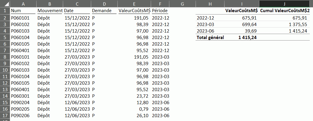

Une approche Formules (Excel 2021, 365) et TCD.
13test.xlsx (27.62 Ko)

On s'approche!

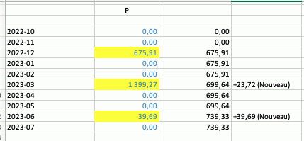

Est-ce qu'on peut faire afficher le cumul de 739,33 à la place de 39,69 $ ?
Ça fonctionne bien pour le 2023-03, c'est le même principe avec la même formule.
=SOMME(UNIQUE(FILTRE(Tableau2[ValeurCoûtsM$];(Tableau2[Date2]=Rslt!A4)*(Tableau2[Demande]=Rslt!$B$2)*(Tableau2[Mouvements]<>"retrait");0)))
capture d ecran le 2023 07 05 a 07 16 15 capture d ecran le 2023 07 05 a 07 17 37
Tu peux expliquer le calcul ? je ne comprends pas comment tu peux parvenir à ce résultat.
Daniel
Non, j'ai compris, finalement
Pas tout à fait quand même. Tu peux expliquer les 23.72 nouveau de 2023-03 ?
Bien sur !

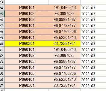

Voilà, le 23,72 correspond au numéro P060301 que je considère Nouveau !
Les autres numéros sont présents dans la période précédente avec le même montant donc, on ne les considère pas.
Est-ce que tu comprends ?
Il y a un P060301 en décembre 2022 ?
