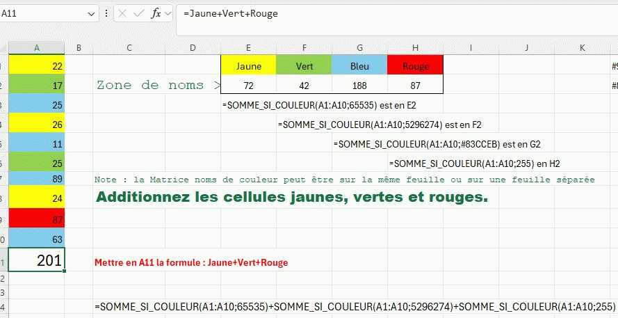

Bonjour Alain56, Le Fil,
Sans VBA, il te faut créer une matrice des couleurs utilisées dans la feuille de calcul.
Voir photo ci-dessous. Impératif: la formule de calcul total doit avoir un fond différent des autres couleurs. Sinon le total sera repris avec l'erreur cellules circulaires.
La matrice jaune à rouge contient la formule Xlp pour chaque couleur en ligne 2, colonne E à H. Passer par le gestionnaire de Noms pour définir chaque formule Xlp selon sa couleur. E2 sera Jaune... Etc..
En zone totale, il suffira de taper le nom de la couleur ou des couleurs à additionner. Ou si l'on souhaite par soustraction de faire le total des lignes colonne A - la couleur à soustraire.
captcouleur
Merci X Cellus

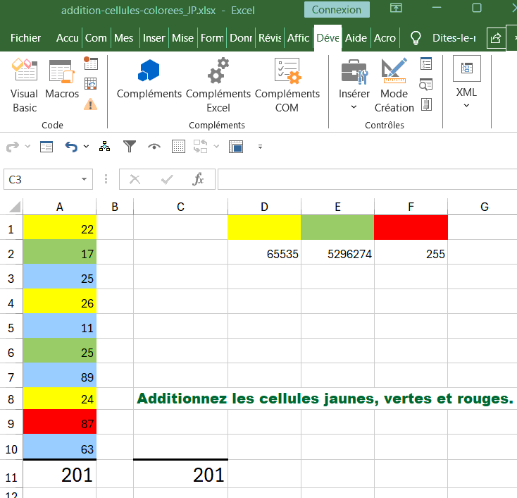

Hello,
Pourquoi tu veux absolument sans VBA alors que tu utilises Somme_Si_Couleur qui est dans un complément VBA xlam ?
Si c'est seulement pour ne pas avoir le code VBA dans le classeur , on te crée un complément VBA xlam avec la fonction VBA qui va bien.
complementjp
Dans la fonction Somme_Si_Couleurs on peut mettre jusqu'à 5 couleurs : la première est obligatoire , les autres sont optionnelles.
Ami calmant, J.P
En pièce jointe un zip qui comprend un complément xlam (Addin-JP.xlam) qui contient 3 fonctions :
addinfuncs
1 - Somme_Si_Couleurs(plage As Range, couleur1 As Long, Optional couleur2 As Variant, _
Optional couleur3 As Variant, Optional couleur4 As Variant, _
Optional couleur5 As Variant)
Additionne les nombres se trouvant dans les cellules de la plage qui ont une couleur qui se trouve dans les paramètres suivants ( de 1 à 5 couleurs Max)
2 - Somme_Si_CouleursR(plage As Range, cell1 As Variant, Optional cell2 As Variant, _
Optional cell3 As Variant, Optional cell4 As Variant, _
Optional cell5 As Variant))
Additionne les nombres se trouvant dans les cellules de la plage qui ont une couleur présente dans les cellules dans les paramètres suivants ( de 1 à 5 couleurs Max)
3 - ColorBack(cellule As Range)
Donne la valeur numérique de la couleur de fond d'une cellule.
Le complément Addin-JP.xlam est à installer dans le répertoire Addins de l'utilisateur :
C:\Utilisateurs\<NomUtilisateur>\AppData\Roaming\Microsoft\AddIns
Il faut l'activer dans l'onglet Développeur en cliquant sur Compléments Excel et en cochant le complément ou dans Options/Compléments cliquer sur le bouton Atteindre (Compléments Excel) et cocher le complément.
complementsjp
On peut mettre aussi l'Addin dans le répertoire du classeur.
sommesicouleurs
Ami calmant, J.P
14addin-jp.zip (12.46 Ko)

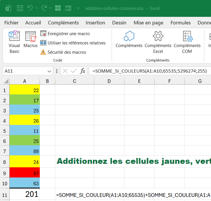

Bonjour @ tous,
Une participation tardive, mais une petite contribution simplifiée avec le complément VBA xlam.
capture d ecran 2026 09 21 065900
