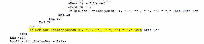

Afin d’effectuer un essai, j’ai lancé la macro ‘’Sub M_Completement_Recommencer()’’ puis j’ai inscrit deux nouveaux joueurs et – après avoir préparé le tirage de 2 matchs (tour 1 et tour 2), j’ai cliqué sur le bouton ‘’Nouveau Concours’’. La macro ‘’Private Sub M_Ameliorer()’’ a alors bloqué sur la ligne ‘’If Replace(Replace(aBest(0), "0", ""), "|", "") = "." Then Exit For’’. J’ai forcé la fin de la macro et je vous présente le résultat obtenu dans mon deuxième fichier ‘’Essai’’.
Sur la feuille ‘’Jour’’, je ne vois pas bien ''Qui joue AVEC qui'' ET ''Qui joue CONTRE qui'' (donc quelle équipe jour contre quelle équipe). Et sur la feuille ‘’Compteurs’’, je ne comprends pas bien qui et adversaire et qui est coéquipiers.
Bien à vous.
19essai.xlsb (69.87 Ko)
blocage m ameliorer
bonjour Yvouille,
une nouvelle version, je n'avais pas compris qu'il y a 6 colonnes à remplir au lieu de 3. L'exemple me manque, j'éspères que c'est mieux maintenant.
