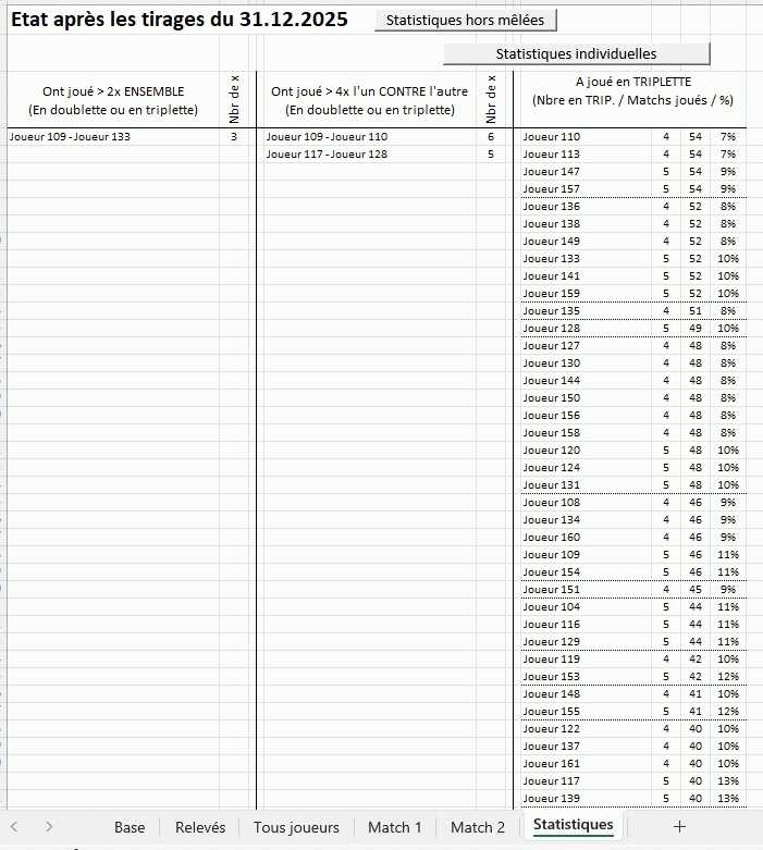

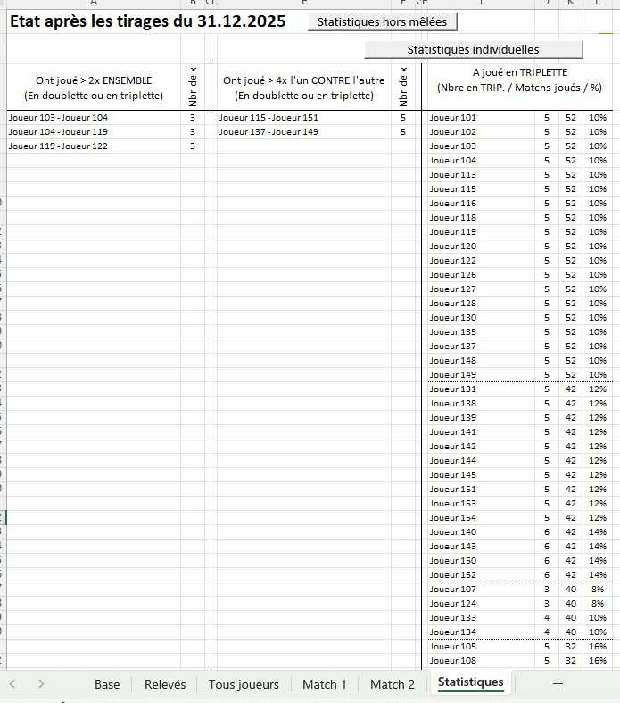

Lors d’une nouvelle journée, le tirage pour deux matchs durent entre 10 secondes et 3 minutes et les résultats en fin de saison sont satisfaisants aux trois niveaux souhaités :

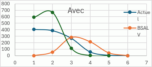

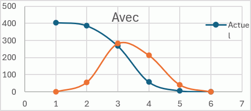

Combien de fois au maximum ‘’Qui a joué AVEC qui’’
Combien de fois au maximum ‘’Qui a joué CONTRE qui’’
Quel est le pourcentage des matchs joués en triplette par rapport au nombre de participations, principalement pour les joueurs ayant joué le plus de fois.
Ce fichier a les inconvénients d’être assez lent (jusqu’à 3 minutes pour un tirage) et de n’offrir aucune souplesse quant au nombre de terrains à disposition ou quant au nombre de matchs que l’on peut traiter en une fois (certains clubs jouent un nombre fixe de matchs et chaque joueur doit s’inscrire d’avance aux matchs auxquels il veut participer et d’autres clubs organisent deux, trois, quatre ou cinq parties avec un tirage au début de chaque match).
Un deuxième fichier (‘’Archive été 2026’’) montre le résultat à la fin de la saison d’été 2026. Sur la feuille ‘’Statistiques’’ l’on peut voir que peu de paires de joueurs ont joué plus de 2 fois ensemble ou plus de 4 fois l’une contre l’autre. En ce qui concerne la participation en triplette, les écarts dans les pourcentages sont peu élevés.

Je n’ai pas compris pourquoi les données du dernier tirage ne sont pas directement additionnés dans les colonnes D, E, Q et R.
Les colonnes F à M ainsi que les colonnes S à V ne seront pas intéressantes par la suite. Si elles ne servent pas durant la création de ce fichier, on pourrait les supprimer.
La colonne W devrait montrer le total des colonnes Q + R, pour autant que celles-ci contiennent toutes les données nécessaires, y compris les chiffres du dernier tirage.
Une colonne devrait être ajoutée à la fin du tableau (colonne actuelle X) afin de montrer le pourcentage de participation en triplette.
