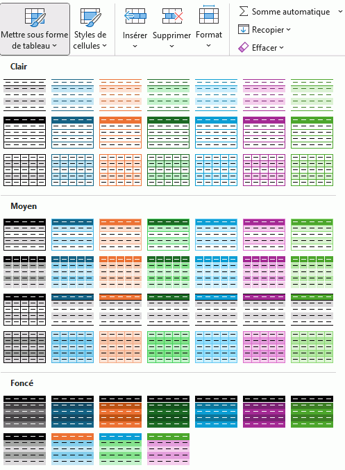

Bonjour et merci JB pour votre solution , C'est pas mal du tout , par contre pourquoi il y a des cellules grises et d'autre blanche ?
RE,
C'est tout à fait normal, tu peux choisir le style de tableau que tu veux :
Tu peux même créer ton propre style de tableau.

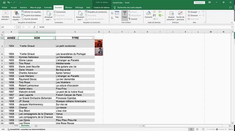

Un Grand Merci JB,

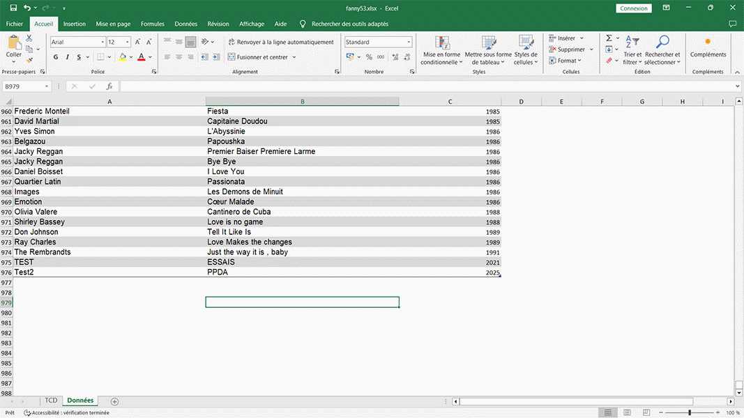

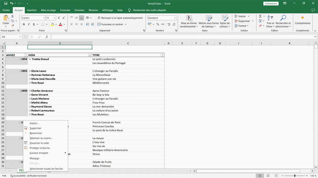

Désolé je suis blonde je ne comprends pas tout !! Je vais sur (onglet "Données), jusqu’à la dernière ligne écrite et, sur la 975 je crée un nouveau chanteur son titre et son année, et ensuite je vais sur l'onglet TCD et je fais un clic droit actualiser tout ! Malheureusement pour moi je ne trouve "Actualiser tout"
excel1 excel2
RE,
Pas si blonde que ça ! C'est exactement le principe
J'ai omis de préciser qu'il faut cliquer sur le TCD (n'importe où) puis ensuite faire clic droit pour Actualiser tout.
Ou sinon, dans l'onglet données, Actualiser tout :
OK sa fonctionne super !

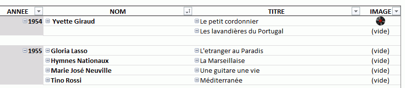

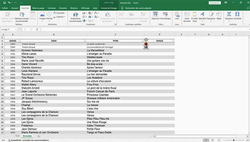

Je ne vais quand même pas ajouter les images sur les 1000 lignes
J'ai créé une nouvelle colonne intitulée IMAGE. Tu pourras intégrer les images dans chaque cellule correspondante. Elles se reporteront sur le tableau croisé dynamique selon le même principe que vu précédemment.
Est-ce que cela te convient ?
21fanny53.xlsx (169.84 Ko)

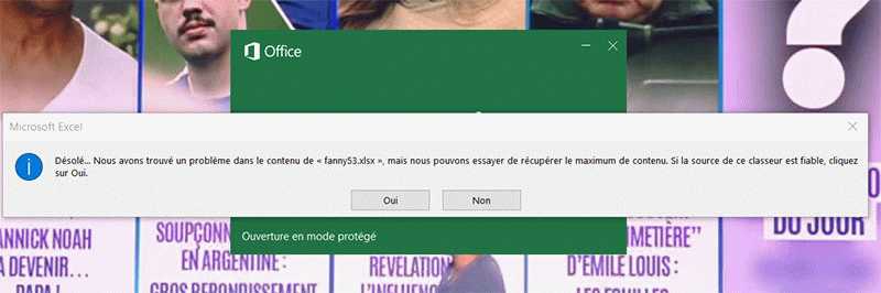

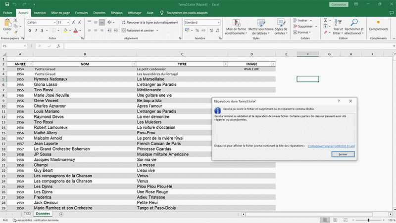

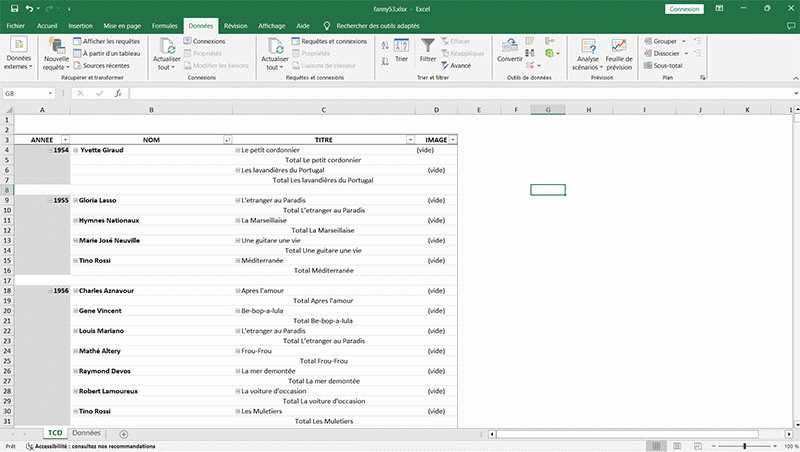

Merci JB , Il me semble qu'il y ais un petit problème avec le fichier quand j'essaye de l'ouvrir !!
excel5 excel4
RE,
Je pense un souci de version car je n'ai pas ce problème. Je vois #VALEUR! au niveau de la colonne IMAGE. Chez moi c'est une image.
Tu peux essayer de ton côté : intègres une image et met à jour le TCD pour voir si cela fonctionne bien.

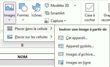

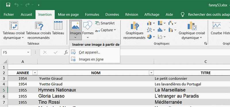

Il faut bien faire insérez une image depuis mon PC ?
excel7 excel6
Oui exact, je ne mens pas (extrait du mon TCD) :
Pour l'insertion de l'image : il y a une différence entre placer dans la cellule (option que j'ai choisie) et placer sur la cellule. Option que tu as choisie car ton image est encadrée de petits ronds pour la redimensionner.
Après, selon ta version Excel, je ne sais pas si tu as l'option "placer dans la cellule". Si non, je ne pourrai pas t'aider et il faudra oublier les images... (en même temps, ça représente un sacré boulot...)

Oui ont va laissez tomber les images ! Je n'ai pas le même Excel je pense ! je n'ai pas placer dans la cellule
excel8
