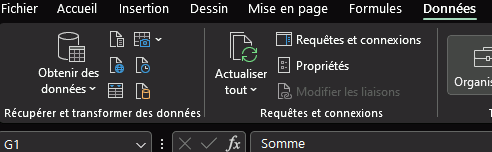

On peut accéder à Power Query via le ruban :
Les deux groupes (Récupérer et transformer des données et Requêtes et connexions) gèrent Power Query.

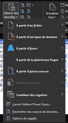

L'éditeur Power Query est accessible dans le sous-menu "Obtenir des données" :
Sachez qu'il existe, outre les ressources disponibles dans notre Forum, une multitude de tutoriels sur le Net.
J'ai trouvé l'option mais je ne comprends pas comment l'utiliser ? Cela m'ouvre juste les tableaux qui sont importés à partir des sites internet.

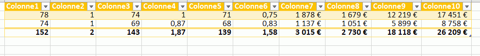

Alors je vous remercie grandement pour votre aide mais ce n'est pas tout à fait ce que je souhaite. Mais c'est de ma faute je me suis mal exprimé donc je vais essayer d'être le plus clair possible.
1) J'importe un texte dans la colonne A en cellule A1 que je prends d'ailleurs. Je fais "collage spécial" il ne me propose pas de nombre, c'est uniquement du texte avec des lettres ou des nombres. Dans mon exemple précis il s'agit de nombres. Voici ce que ça donne :
40test.xlsx (19.16 Ko)

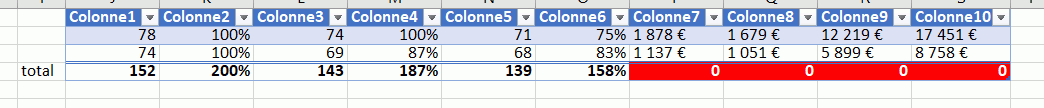

2) J'ai créé un tableau à côté qui importe automatiquement toutes ces données sous forme de tableau et je fait des calculs avec ces données. Les nombres qui n'ont pas le € derrière s’éditionnent sans problème. En revanche dés que le € apparait le calcul devient impossible surement du fait que ce soit du texte ? On le voit dans les cellules rouges qui mettent 0 au lieu d'additionner correctement.
3) Ce que je souhaite c'est soit que les nombres avec un € deviennent automatiquement des nombres qui puissent être calculés dans ce tableau la ! Soit si c'est impossible de faire un tableau à côté qui reporte le mêmes données directement à partir de celui ci mais avec une formule composée de : SUPPRESPSACE, SUBSTITUE... peu importe je n'y connais pas grand chose en formule mais dans l'idéal une formule est mieux qu'une macro car j'aurais environ 4000 lignes à gérer et la macro fait trop ralentir le fichier. J'ai refait ce tableau en exemple en saisissant moi même les données en nombre et la le calcul se fait (c'est un exemple de ce que cela doit donner).
La vue d'ensemble donne ça :
Je laisse le fichier en pièce jointe en espérant que c'est plus compréhensible. Si vous avez des questions n'hésitez pas.
