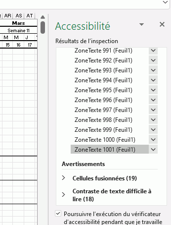

En fouillant, j'ai trouvé via l'accessibilité qu'il y a 1000 cases de zone de texte à remplir (cf capture écran ci-dessous), je pense que c'est cela qui fait bugger le fichier mais je n'ai pas réussi à les supprimer.

Tu as 15 000 zones de textes dans ton fichier cela ne m'étonne pas qu'il est lent.

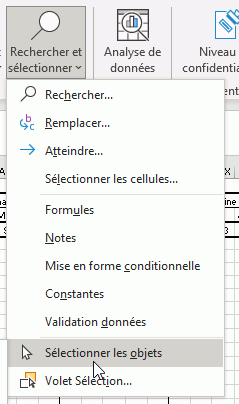

Pour supprimer des objets dans une feuille, inutile d'utiliser une macro
Menu Accueil -> Groupe : Edition -> Clic sur "Sélectionner les objets"
Ensuite CTRL+A (tout sélectionner) en revanche vu le nombre il faut attendre sinon (Excel ne répond pas)
Puis enfin SUPPR
Voilà
