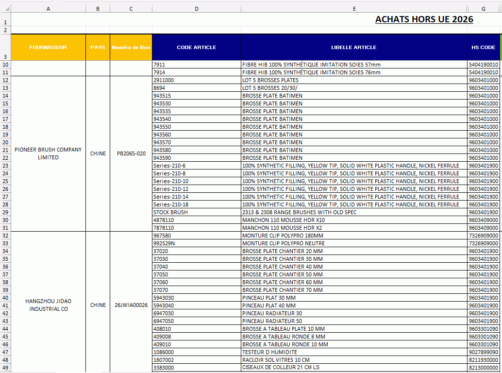

j'utilise rechercheX pour récupérer le libéllé et le HS code pour chaque référence de mon tableau d'importations. Mais, vu que j'ai plusieurs onglets de référence (1 onglet par fournisseur), je voudrais qu'Excel aille chercher la référence en fonction du nom du fournisseur (colonne A de mon tableau et nom de chaque onglet). est ce possible ?
capture d ecran 2026 04 13 153011

essaye en e4
=RECHERCHEX(D7;INDIRECT("'"&RECHERCHE("zzz";$A$4:A7)&"'!A2:a1000");INDIRECT("'"&RECHERCHE("zzz";$A$4:A7)&"'!b2:c1000"))

au plus simple ,avec en colonne A (masquée) une formule qui corrige les cels fusionnées , ensuite ,usage de INDIRECT ......dans rechercheV

@ Tulipe & DjiDji : merci beaucoup pour la formule. Par contre, pouvez vous m'expliquer le principe INDIRECT ? Pourquoi masquer la colonne A ? Merci beaucoup
Bonjour à tous et merci beaucoup pour vos réponses.
@ Claude & Christelle : je ne recherche pas à utiliser du VBA. Je ne sais pas l'utiliser et je suis bien plus adepte des formules.
elle est masquée parce c'est une colonne de calcul intermédiaire qui doit rester secrète (question de look)
Indirect ,permet d'utiliser la référence textuelle d'une cellule (pour faire simple)
Il n'y a pas de colonne masquée parce que la formule RECHERCHE("zzz";$A$4:A7) donne toujours le contenu de la cellule fusionnée quelle que soit la ligne de la cellule qui sert de reference.
