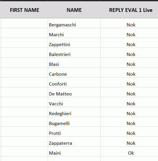

@ Baboutz
La formule semble fonctionner mais les résultats sont faux puisque j'ai du "nok" partout.
@ tulipe_4
La cellule me renvoie "#VALEUR!"
Je vous ai remis les fichiers. Le nom à la ligne 15 devrait afficher "ok".

Re LVS,
Ça marche bien chez moi, il n'y a que la dernière personne qui match
Bonjour Baboutz,
Me voilà bien !! Pourquoi ça ne marche pas chez moi ??
J'imagine que pour faire fonctionner la formule chez toi, tu as du mettre à jour l'adresse du fichier.
Est-ce tout ce que tu as fait ?

Salut Laurent,
Essaie directement comme cela :
=SI(SIERREUR(TROUVE(C2;JOINDRE.TEXTE("";VRAI;'[reponses-live.xlsx]Risposte del modulo 1'!$C$2:$C$50));"")<>"";"Ok";"Nok")
Ne pas oublier le ' avant le [reponse-1.xlsx] et après le Feuil1 !
Si cela ne marche toujours pas, Essaie de faire un test directement sur un seul fichier, pour voir si c'est le chemin du fichier le problème.

LVS, la formule de tulipe marche très bien chez moi, entre ceci (en modifiant le chemin) :
=SI(MAX(SI(ESTNUM(CHERCHE(C2;'C:\Users\XXX\XXXX\[reponses-live.xlsx]Risposte del modulo 1'!$C$2:$C$400));LIGNE(C$2:C$145);""))>0;"Ok";"Nok")
À valider par ctrl+shift+enter, c'est à dire une fois que tu as copié ta formule, tu appuies simultanément sur ces trois touches. Puis tu étires la formule ! C'est tout bon ?

Je n'y crois pas !! Ça marche !!!
Merci infiniment à tous les deux d'avoir pris le temps de m'aider !!!
C'est le ctrl+shift+enter qui a fait la différence (avant j'avais le #VALEUR!).
