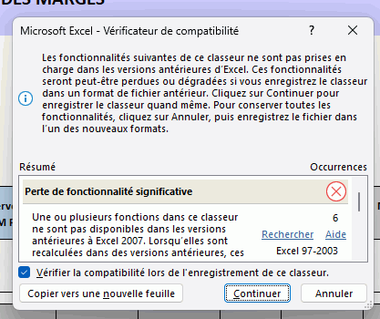

A noter que lorsque j'enregistre résultat, j'ai ce message qui apparaît (j'ai cliqué sur continuer)

Le message dont tu parles ne fait que t'avertir que ton fichier ne peut pas être enregistré dans une version antérieure de ton Excel, donc aucun problème à priori
