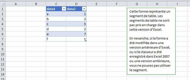

Une proposition simple d'utilisation :
Crdlmt
612segment.xlsx (11.85 Ko)

@DjiDji59430 : désolé si c'est ce que tu préconises, mais j'obtiens ceci quand j'ouvre ton fichier
