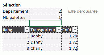

J'ai une matrice avec les couts de transport de plusieurs entreprises, par département, en fonction du nombre de palettes. Dans un onglet a part, je souhaite pouvoir extraire le "Top3" des tarifs les moins chers quand l'utilisateur entre le département et le nombre de palette.
Je pense être sur la voie avec une formule matricielle et "petite.valeur", mais cela me ressort les zéros, que je ne veux évidemment pas. Je souhaiterais également avoir le nom du transporteur associé au prix.

Merci tulipe_4, c'est exactement cela :)
Serait-il également possible d'avoir une formule qui permette de renvoyer le nom du transporteur correspondant au tarif?

Il y a juste un cas qui pose problème, si jamais 2 (ou plusieurs) transporteurs ont un tarif identique, la formule renvoie #REF. Saurais-tu comment prendre en compte ce cas de figure?
a tester (j'ai volontairement modifié la matrice cel en jaune 1.72 pour mettre au point )
17ph10843.xlsx (12.79 Ko)

Merci tulipe_4, c'est exactement ce dont j'avais besoin :)
