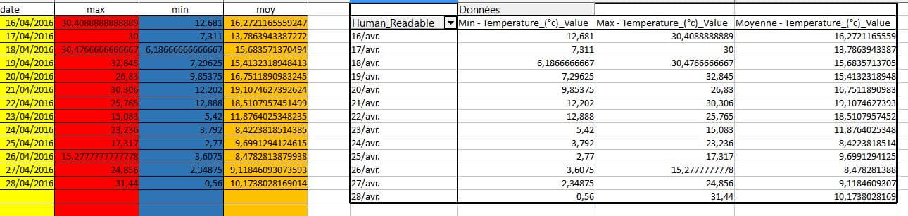

bonsoir
un essai /contribution
61phil77.xlsx (114.74 Ko)

Trop génial ! Un grand merci c'est exactement ce que je cherchais .. je vais maintenant essayer de comprendre ce que vous avez fait !
Merci 1000 fois en tout cas .....
Tu peux obtenir la même chose sans les colonne intermédiaire (D,F) et sans formules.
Avec un TCD :
tcd
Avec un TCD :
Un TCD ? Comment arrive tu à ce que tu montres là ? C'est chouette aussi ça ...
Tu fais glisser le champ "human readable" (avec les vraies dates en champ de ligne,
puis le champ des températures 3 fois en champ de données.
Double-clic sur le premier champ températures et remplacer somme par min, refaire la même chose pour les 2 et 3 en utilisant cette fois max et moyenne.
Une fois le tableau fait, clic-droit sur une date quelconque, puis grouper.
Choisit alors de grouper par jour et, si tu as plusieurs mois, également par mois.
épicétou.

ben dis comme ça, ça parait si simple
Merci pour la leçon !
