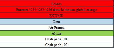

Je m'explique. J'ai un document qui contient des cellules de couleurs, j'ai donc appliqué un filtre me permettant de conserver seulement les cellules rouges.
Dans un autre classeur excel, j'ai un tableau ou je dois rentrer le nombre de fois que le nom "Air france" par exemple apparait à l'aide de cette formule.
=NB.SI.ENS('[TDF CDG - Facturation points de desserte_ 01-10-22.xlsm]01-07-2022'!$B:$B;"*Air France*")
J'ai testé =SOUS.TOTAL(3,'[TDF CDG - Facturation points de desserte_ 01-10-22.xlsm]01-07-2022'!$B:$B;"*Air France*") mais cela ne fonctionne pas.
Pour rappel, je ne souhaite pas rajouter un filtre "Air france" dans mon premier document, le but étant de gagner du temps et j'ai énormément de données.

Bonjour Angelehen, Tulipe_4,
Par une méthode indirecte.
Voir avec le fichier exemple ci-dessous.
Un tri par la couleur est effectué avant le filtre par couleur, ce qui va placer la couleur filtrée en haut du tableau.
Puis la fonction NB.SI (en 2ième condition) se basera (avec critères choisis) uniquement sur les lignes concernées.
Un essai avec une colonne intermédiaire de calcul
