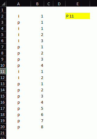

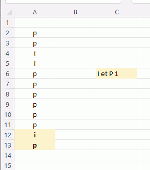

@DanielC : Votre formule retourne un résultat non conforme. L'ai-je mal utilisée ?
Sans doute, je ne l'ai pas assez testé.
23230506.xlsx (11.25 Ko)
Corrigée ?
=LET(_I;REDUCE(1;A2:A11;LAMBDA(y;x;SI(ET(x="i";x=DECALER(x;-1;));y+1;1)));_P;REDUCE(1;A2:A11;LAMBDA(y;x;SI(ET(x="p";x=DECALER(x;-1;));y+1;1)));SI(_I>_P;"I "&_I;SI(_P>_I;"P "& _P;"I et P "&_I)))

Malheureusement, ça ne fonctionne pas :
capture d ecran 2023 05 07 124327
Daniel
Bonjour à tous !
Hélas, je confirme....
Le cœur de votre formule est un processus cumulatif et non pas comparatif. Le résultat probant d'un série antérieure doit être comparable avec le résultat de la série en cours. Ce qui n'est pas le cas.
