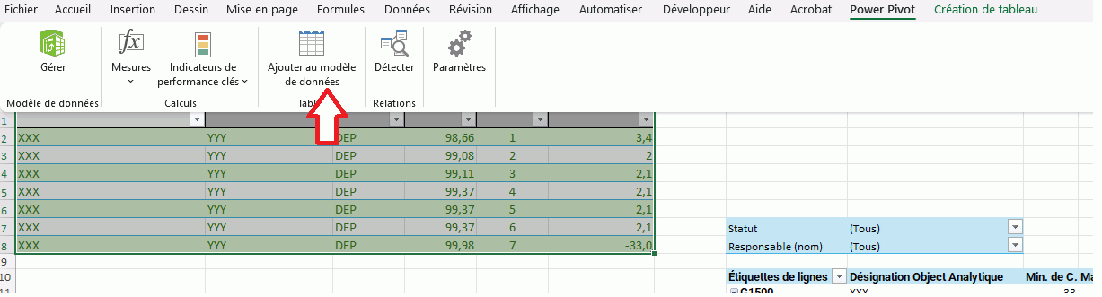

de base c'est impossible dans de le faire dans un TCD sans passer par power pivot et je ne voie pas pour le moment de solution alternative (hormis celle proposer par Doux rêveur). En esperant que vous ne soyez pas allergique à power pivot.
il faut l'activer dans les options de Excel.
une fois fait, il faut intégrer le tableau dans la base de données.
il faut ensuite créer une nouvelle mesure. Il faut cliquer sur "Mesures" et faires nouveau, ensuite il faut remplir comme ceci:
ici la mesure s'appelle Mesures 1, je vous laisse le soin de la renommé.
ensuite il faut ouvrir power pivot (bouton gérer), et cliquez le bouton "tableau croisée dynamique".
dans le menu à droite vous verrez apparaitre "mesure 1" en plus de vos colonnes de votre tableau.
