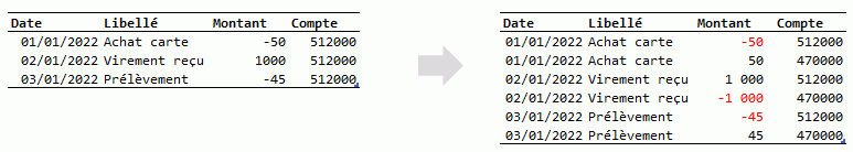

J'ai un fichier sur lequel je souhaiterai copier une ligne sur deux, l'insérer, modifier une donnée, et inverser un montant. Je vais essayer de montrer un exemple, ça sera plus parlant :
Tableau initial :
DateLibelléMontantCompte
01/01/2022Achat carte-50512000
02/01/2022Virement reçu1000512000
03/01/2022
Prélèvement
-45512000
Etc etc sur un peu plus de 800 lignes
L'objectif final serait que je puisse transformer le tableau de cette manière :
01/01/2022Achat carte50471000
02/01/2022Virement reçu-1000471000
03/01/2022Prélèvement-45512000
03/01/2022Prélèvement45471000
A savoir que dans la colonne Compte, la valeur de contrepartie à mon compte 512000 (compte comptable de la banque) sera toujours un compte 471000 (que l'on appelle compte d'attente en cabinet comptable).
Si quelqu'un à une idée pour ne pas avoir à passer sur les 800 lignes, c'est avec plaisir

bonjour,
Vous avez un example (min. 10 lignes) de cela ? C'est un simple range ou un tableau ?
Un exemple simple réalisé avec Power Query.
19flipdog13.xlsx (20.01 Ko)
capture d ecran 2022 04 28 140348
