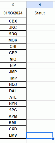

J'ai retravaillé ta formule pour ma demande :
=SIERREUR(INDEX(Planning1!$B$1:$JF$20;EQUIV($G$2;Planning1!$B$1:$JF$1;0);EQUIV(G2;Planning1!$A$2:$A$20;0));"")
En "AT3" j'ai la valeur ABS sur le planning
En H2 sur ma feuille Prod je n'ai pas la remontée de valeur
image image
Y a t'il une incidence du fait de shooter les jours de week-end sur mon planning?
Pourtant je comprends bien le sens et le fonctionnement de ta formule.
Merci !
