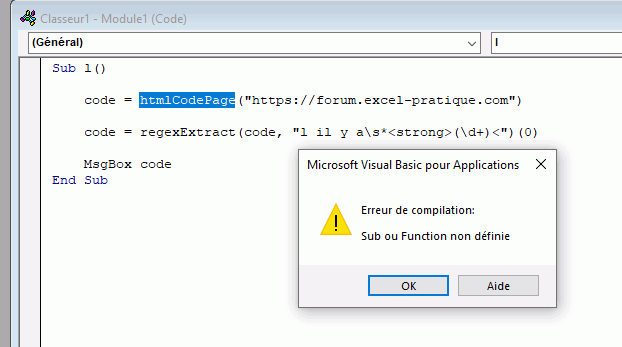

J'ai bien installé le pack commentaire XLP, mais j'ai une erreur lorsque je veux essayer le code proposé par Sébastien.
J'ai essayé les 2 méthodes d'installation du pack (dans c:\excel et dans C:\Program Files (x86)\Microsoft Office\root\Office16\XLSTART)
Je vous joins une capture d'écran.
Je précise que j'utilise Excel 2019.
Quelqu'un aurait une idée pour résoudre ce petit soucis ?
