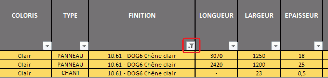

Je n'ai pas trouvé de liste déroulante. Mais çà, çà s'appelle un filtre:
et si vous modifiez dans cet onglet ou il n'y a pas de formules, çà n'enlève rien.

Non justement l'idée c'est de ne pas toucher à la BDD. Si on commence à faire des filtres dans la BDD pour pouvoir récupérer des infos on est obligé de refaire ces filtres dans l'onglet de suivi pour pouvoir coller les infos.
