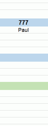

C'est ma faute je me suis peut-être mal exprimé j'aimerai quand je crée un nouveau projet dans la prochaine colonne vide
1-Garder la mise en forme de la colonne E ou de la colonne précédente
2-Ajouter selon les TextBox le nom de projet et d'architecte
Et garder toutes les autres lignes vides
Et les formules ?? On doit les garder je suppose
Oui oui c'est exact on doit garder les formules. En espérant que c'est plus clair
Ok
Dites moi quelles sont les données que vous voulez avoir. Version est à 1 non ? la date c'est celle de la création ?
Largeur et hauteur batiment à supprimer, cela je peux comprendre...
Je ne veux plus avoir aucunes données sauf le nom de projet et d'architecte ainsi que les formules.

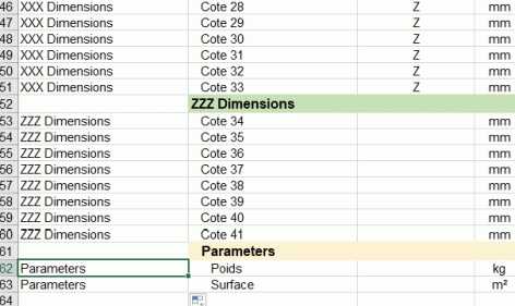

Le seul truc qui n'est pas facile c'est que vous voulez vos titres sur chaque ligne
Idéalement on aurait pu consacrer la colonne A à y mettre la rubrique sur chaque ligne. Quitte à la masquer
Exemple de
- A8 à A11 = B7 ou Project
- A13 à A15 = B12 ou Global dimensions
Voici ce que cela donnerait sur votre feuil1
presse papier02
Votre avis ?
