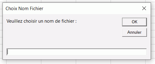

J'aimerai améliorer mon fichier, quand je clique sur la croix ou sur annuler j'aimerai que la feuille extract se ferme et quand aucun nom n'est renseigné qu'un message d'erreur apparaisse pour dire qu'il faut un nom de fichier.
De plus, j'aimerai pouvoir choisir le chemin d'accès où le fichier s'enregistre

Par contre comment faire quand je clique sur la croix ou sur annuler j'aimerai que la feuille extract se ferme et quand aucun nom n'est renseigné qu'un message d'erreur apparaisse pour dire qu'il faut un nom de fichier.
Ben vous mettez cette ligne juste avant l'instruction Call supprimer
Msgbox "Vous n'avez pas de nom de fichier"
Je n'ai pas compris ce que vous voulez avec la feuille Extract qui doit se fermer .
Quel que soit votre choix elle sera supprimée à la fin de la sauvegarde
J'aimerai que cette fenêtre se réaffiche une fois que le message d'erreur est survenu, est-ce possible ?
Mais alors vous n'allez jamais sortir du code.
Cela vous oblige à mettre un nom de fichier alors qu'il se peut que vous vouliez abandonner la procédure
Vous avez raison, cela n'est pas logique. Il faut oublier cette idée.
Par contre, quand je clique sur la "croix" ou sur Annuler, j'aimerai que la feuille "extract" se ferme aussi
Je ne comprends pas ce que vous voulez dire par se fermer
Comme expliqué avant, la feuille extract est supprimée à chaque fois
Ben justement, cette feuille ne se ferme pas dans le cas où je clique sur le bouton annuler ou sur la croix
Je ne comprends pas ce que vous voulez dire par "FERMER"
