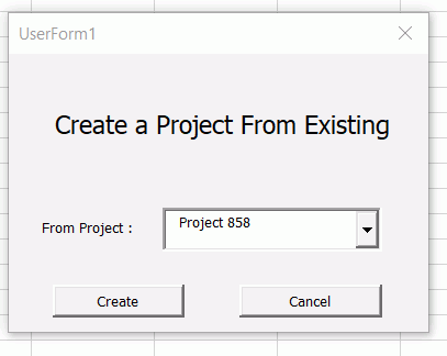

VBA copier/coller d'après les valeurs d'une liste déroulante
je cherche a construire une macro qui en fonction d'une valeur choisie dans une liste déroulante (ComboBox) copie et colle une plage de données associée à cette valeur dans une colonne.
Si vous avez une idée de la manière dont ca peut s'écrire (je suis entièrement débutant en VBA)...
Merci de votre aide

Merci beaucoup de l'aide c'est ce que je voulais. J'aurai juste une demande supplémentaire, est-ce possible de sélectionner une valeur dans la liste déroulante et cliquer sur le bouton "Create" pour que la colonne apparaisse.

Ce qui vient de me donner une nouvelle idée, c'est d'ajouter une zone de texte avec le nouveau nom du projet. Donc est-ce possible de copier les valeurs d'un ancien projet dans une colonne en changeant le nom ?

Ok. Après la création du nouveau projet, vous voulez fermer l'usf ?
Oui j'aimerai le fermer après la création du projet

Je viens d'essayer si je n'ai qu'un seul projet pour commencer et le code plante, là je ne comprends pas trop.
Et je voudrais quand je clique sur "Create a New Project" supprimer une partie des valeurs de la colonne copier.
