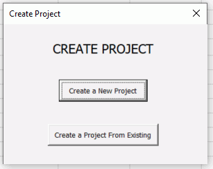

J'aurai une dernière demande, je voudrais quand je clique sur "Create a New Project" supprimer des cellules de la colonne copier tout en gardant une partie ? Comme dans mon exemple je voudrais supprimer les cellules E8 et E10 lors de la création d'un nouveau projet et garder la E9.

Donc ce que je souhaiterai c'est que quand je clique sur "Create a New Project" ça me copie/colle les lignes E7 et E9 ainsi que les lignes de la colonne E contenant un remplissage de couleur.

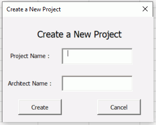

Bonjour nouvel update de mon ficher, quand je clique sur le bouton "Create a New Project" une nouvelle fenêtre apparaît. Et j'aimerai pouvoir renseigner un nom de projet et un nom d'architecte et quand je clique sur "Create" créer un nouveau projet en affichant les noms renseignés dans les TextBox sur mon nouveau projet.

Donc ce que j'aimerai c'est quand je clique sur le bouton "Create" :
1-Copier/Coller la mise en forme de la colonne E à la prochaine colonne vide
2-Associer les noms renseignés dans les TextBox à cette même colonne

Edit : Dans l'USF "Create a New project" remplacez ce code
Dim dercol As Integer
Dim plage As Range
With Worksheets("Feuil1")
    dercol = .Cells(7, Columns.Count).End(xlToLeft).Column + 1
    Set plage = .Range("E7:E" & Range("B" & Rows.Count).End(xlUp).Row)
    plage.Copy .Cells(7, dercol)
    .Cells(7, dercol) = TextBox1.Value
    .Cells(8, dercol) = TextBox2.Value
    Union(.Cells(9, dercol), .Cells(11, dercol), .Cells(13, dercol), .Cells(15, dercol)).ClearContents
Unload Me
NB : j'ai l'impression que vous aviez déplacé des lignes car j'ai dû modifier l'instruction Union
