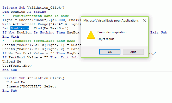

Bonjour X Cellus,
Tout d'abord merci de ton aide, je ne connaissais pas cette fonction "Dim Doublon as String"
Néanmoins, j'ai cette erreur: (Si besoin je peux transmettre mon fichier en PJ
A nouveau,
Peut être la feuille active n'est pas BASE alors remplace ActiveSheet par Sheets("BASE").
Car même en laissant le textbox vide il ne devrait pas y avoir de souci.
Sinon poste un fichier.
Merci de votre retour, malheureusement ca ne fonctionne pas et je ne trouve pas pourquoi.
