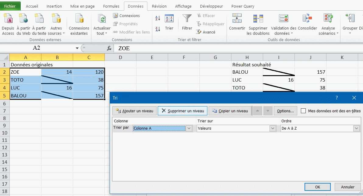

Tri un peu spécial
Les explications sont sur le fichier joint
je vous remercie

Bonjour Joco7915,
Sélectionner l'ensemble du tableau, puis.
A partir du ruban.
Sélectionner "Données"
Puis "Trier" ► dans la fenêtre qui s'ouvre, sélectionner la colonne A de A à Z
PS: Une p'tite capture d'écran.
S'il faut faire suivre le format des cellules de la colonnes B, il faut passer par un bout de code en VBA.

Merci pour vos réponses
mdo100 ne fonctionne pas
Arturo83 dans le fichier ci-joint tu verras quand on fait une modif il y a un trait horizontal qui reste
Re Joco7915,
Ok, je n'avais pas compris qu'il fallait faire suivre le format de cellule de la colonne "B".

Voilà la modif

Bonjour et merci Arturo83
Exactement ce que je voulais .
