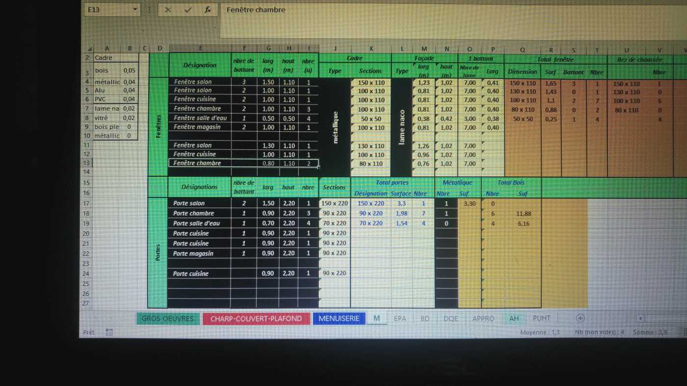

Il y'a problème, en ajoutant 6 autres lignes, le transfert de données laisse un espace vide entre copie
16151394425782068599473
20test-bat.zip (678.25 Ko)
je veux copier des données depuis une feuille Excel nommé GROS ŒUVRES vers vers une autre feuille Excel nommé M dans les cas suivant
1--de F50 à J84 vers E4 à I14 à condition que la colonne D50 á D83 contiennent le chiffre 1
2-- de F120 à J154 vers E15 à i25 à condition que de la colonne D120 à J154 contiennent 1
3---de F50 à J154 vers E28 à E38 à condition que la colonne D50 á D154 contiennent 2.
Voir le fichier joints
J'ai du mal à modifier le code que xorsankukai m'a élaborer, je suis vraiment très faible en VBA, pourtant j'aime bien les programmations .
Merci d'avance
S'il vous plaît quelqu'un peut corriger ce code la pour moi.

Bonjour Tinolacoro, le forum,
Pas trop le temps en ce moment, mais essaie ce code:
Sub transfertM()
 Dim FSource As Worksheet, Fdest As Worksheet
 Dim i%, j%
 Set FSource = Sheets("GROS OEUVRES")
 Set Fdest = Sheets("M")
     Fdest.Range("E4:I25,E28:I38").ClearContents
  With FSource
    i = 50: j = 4  '............................fenêtres RDC
    Do While i <= 83
     If .Range("D" & i).Value = 1 And .Range("F" & i) <> "" Then
        .Range("F" & i & ":J" & i).Copy
         Fdest.Range("E" & j).PasteSpecial Paste:=xlPasteValues
         j = j + 1
    i = i + 1
   Loop
   i = 120: j = 15 '...........................fenêtres étage
    Do While i <= 154
         j = j + 1
    i = i + 1
   Loop
   i = 50: j = 28 '............................portes RDC & étage
    Do While i <= 154
     If .Range("D" & i).Value = 2 And .Range("F" & i) <> "" Then
         j = j + 1
    i = i + 1
   Loop
J'ai rajouté une condition (.range("F"&i)<>"") car en ligne 96 tu as un 2 mais aucune données de F à J ce qui donne une ligne vide sur la feuille M.
