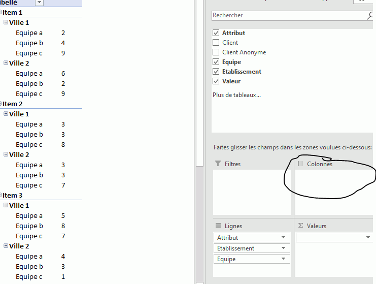

J'ai refait selon ses explications le TCD. Mais, Il y a un truc que je capte pas, c'est l'affichage des valeurs dans le tableau

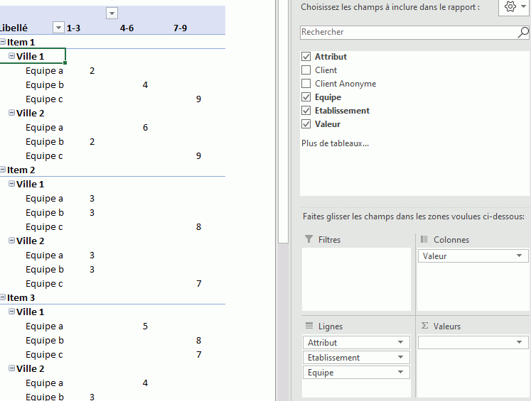

Voici le tableau de JFL avec affichage des valeurs
je suppose que les valeurs sont groupés par 3 dans les colonnes
Si je supprime le champ Valeur des colonnes comme ceci
les valeurs continuent d'apparaitre.

Bonjour !
Le fait de supprimer le champ "Valeur" de vos colonnes vous retournera immanquablement la "valeur" sur UNE SEULE COLONNE. Rien que de très normal.
Si l'on désire un détail par tranche, il faut ajouter ce même champ dans les colonnes et grouper (selon notre besoin) via un clic droit sur le champ.

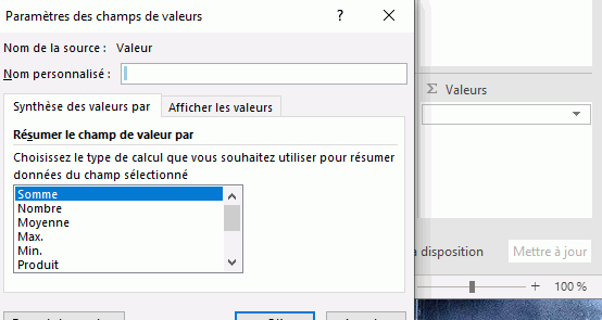

Merci JFL,
J'avais compris tout ça, mais j'avais pas vu que le nom du champ Valeurs dans le Sigma de votre tcd était personnalisé et valait ... un espace.
En tout cas merci et bravo pour la qualité de vos réponses.
