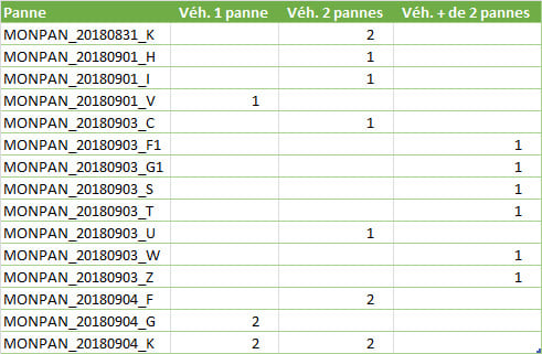

En fait ce que j'aimerai dénombrer, c'est le nombre de véhicules à une MONPAN, 2 MONPAN, etc ... Puis trier le tout par MONPAN, et obtenir le nombre de véhicules qui ont uniquement une panne et cette panne (PAN = 1), d'autres qui ont cette panne et une autre (PAN = 2) et le reste qui en ont 3 ou plus (PAN = 3).

Merci, j'ai creusé la piste de Powerquery.
J'arrive à trier les pannes, et j'ai crée une colonne liée à une table contenant les informations supplémentaires sur le véhicule, ainsi qu'une colonne fréq qui indique le nombre de pannes de chaque véhicule.
Maintenant j'aimerai en fait créer 3 colonnes supplémentaires, une "nb de véhicules 1 panne" (ayant cette panne et aucune autre), une "2 pannes" (ayant cette panne et une deuxième) et une ">2 pannes" (ayant cette panne et plus de deux autres).

L'ajout de la colonne freq ne sert à rien : si on utilise PQ, on fait tout dans PQ
Si j'ai bien compris
6pannes2.xlsx (37.73 Ko)
