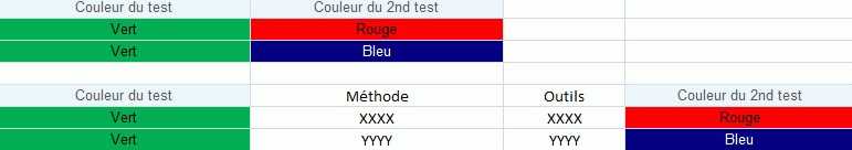

Bonjour à toutes et tous,
petite précision ne pouvant pas savoir quelles sont les colonnes en question le seul élément "identifiable" serait le fait qu'en ligne 4 se trouve le "titre" des colonnes et que celles à colorer débutent toutes par "Couleur ..."
Cf exemple ci dessous
untitled
Merci pour vos retours
Bonjour Cadi49, le forum,
Un essai......
13cadi49.xlsm (19.91 Ko)
Une variante avec définition des couleurs sur la Feuille "Couleurs"....(Tu peux en rajouter)
13cadi49-v2.xlsm (20.89 Ko)
