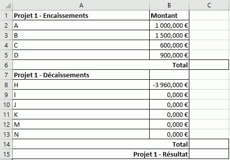

Dans mon cas actuel, j'ai un tableau que j'ai obtenu avec du code vba et qui ressemble à ça pour simplifier : (fichier joint, Feuil F2)
capture1
les lignes encaissements et décaissements peuvent varier soit en plus soit en moins (rajout ou diminution) selon ce que je manœuvre dans un userform.
Je voudrais en fait avoir les totaux des encaissements, décaissements et Résultat (Encaissements-décaissements) quelque soit les rajouts ou diminution des lignes faites. Chose qui me semble difficile à mon niveau ! ...

Si les décaissements sont toujours signés - =SOMME.SI(DECALER($B$1;0;0;NBVAL(B:B));">"&0) pour les encaissement et =SOMME.SI(DECALER($B$1;0;0;NBVAL(B:B));"<"&0) pour les décaissements devrait faire la maille.

Zebulon2, merci pour la fonction elle marche bien, c'est Nickel
