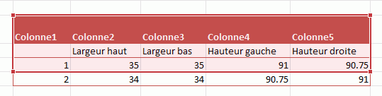

Je cherche une astuce pour gagner du temps. Pour reporter les mesures de mon tableau sur le plan d'un même côté, j'utilise rechercheV avec des références absolues. Pour créer le côté 2, j'aimerais copier-coller les formules du plan coté 1 sur le plan côté 2 (leur structure étant identique) en m'évitant la tâche fastidieuse de retirer toutes les références absolues une par une. Je ne sais pas si c'est possible.
Note : J'utilise rechercheV + equiv car ceci n'est qu'un échantillon de mes plans réels, la numérotation des rectangles peut varier, et j'ai une certaine tendance à ajouter des colonnes dans mes tableaux en cours de route.
Vous remerciant
22essai.xlsx (10.43 Ko)

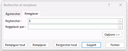

Alors, c'est pas un truc que je recommande mais tu peux utiliser "rechercher et remplacer" dans acceuil ou raccourci Ctrl + F
Et tu remplace tout (avec ta selection de plage avant) les $ par rien, sinon je ne vois pas trop
ah ben oui ! J'avais pensé à le faire plage par plage au risque d'en louper, mais je n'avais pensé à remplacer le $ par rien. trop simple
Merci ! grâce à toi, j'ai remplacé 1462 occurrences en 1 clic.
