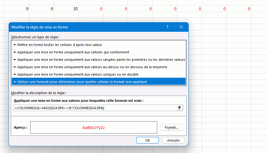

Et comme il s'agit d'un affichage, pourquoi pas une MEFC si la colonne est > à la dernière différente de 0, police rouge (pour la démo mais à mettre en blanc sur blanc)
=COLONNE(G4)>MAX(($G4:$P4<>0)*COLONNE($G4:$P4))

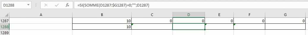

Salut,
pour le fun, à mettre en B3 si la suite commence en B2, étirer vers la droite ;
=SI(SOMME(B2:$G2)=0;"";B2)
excel remplacer des 0 par vide sous condition pour danielc b01

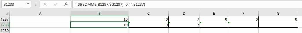

Et si on remplace 7 par 0 ;
excel remplacer des 0 par vide sous condition pour danielc b02
