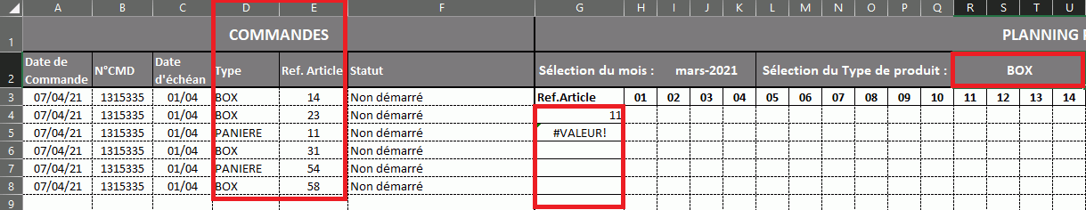

J'essaye de retranscrire les données de la colonne "E" (dont les cellules adjacentes en "D" correspondent à "R2") dans la colonne "G".
Tout en sachant que les valeurs dans "E" vont se répéter, mais je ne veux pas qu'elles se répètent dans la colonne "G", elles ne doivent apparaitre qu'une fois.
J'ai essayé de combiner RECHERCHEV avec GRANDE/PETITE.VALEUR, INDEX et EQUIV avec les mêmes fonctions et des SI et des LIGNES... Sans succès.
J'ai fini par tenter des trucs au hasard proposés sur des forums a des questions ressemblants vaguement à la mienne avant de me décider à demander de l'aide.
sans titre
26suivi.xlsx (15.53 Ko)
Merci d'avance du coup de main!

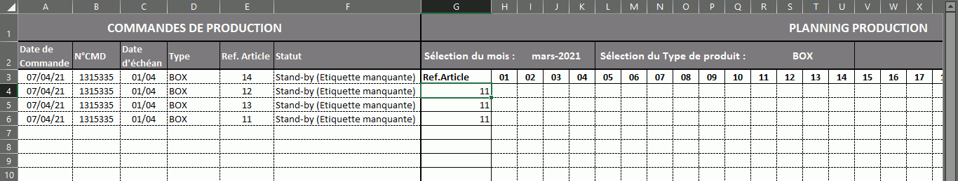

Bonsoir Joco7915,
Malheureusement ça ne fonctionne pas, chaque ligne me renvoi la plus petite valeur;
