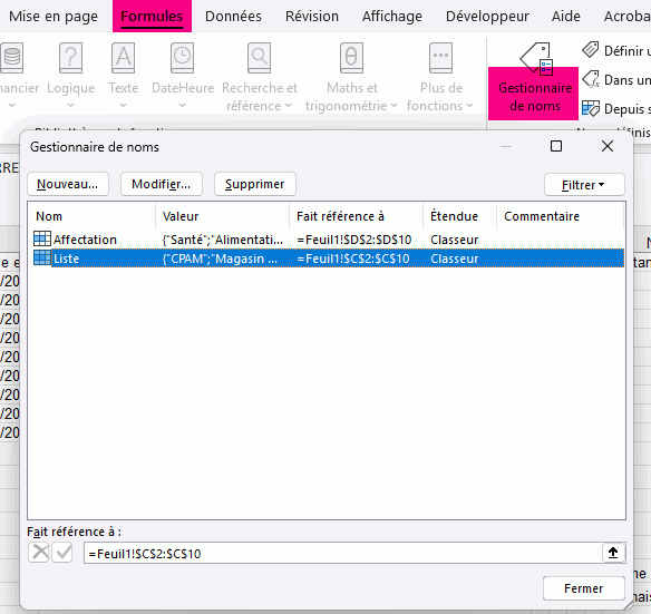

Tu utilises "liste" que je ne connais pas et n'arriver pas à retrouver dans les fonctions du site
En fait Liste c'est une plage que j'ai crée depuis Formules==>Gestionnaire de NOMS voir screen
screen
ensuite moi je n'utilise pas Sheet mais à tester avec la formule en matricielle
