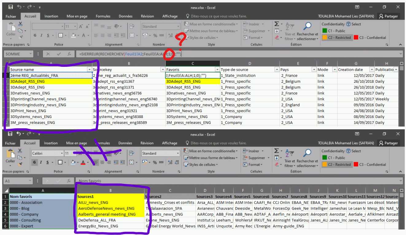

RechercheV dans 2 feuils Excel
Je suis en stage et je dispose d'un fichier Excel sur 3 feuils comme suit (voir en bas)
je travail sur la feuil 1 et les autres sont des extractions que j'ai fait pour m'aider à compléter la feuil 1
Je souhaite retourner dans la colonne "favoris" de F1, le nom du favoris "nom" en F3 en recherchant "source name" de F1 dans "source" de F3
j'ai utilisé la formule suivante =SIERREUR(RECHERCHEV(Feuil1!A2;Feuil3!A$2:ALJ$4070;1;0);"")
mais ca me retourne la valeur "source name" de F1 et pas "source" de F3
Je vous remercie d'avance pour votre aide
Bonne journée

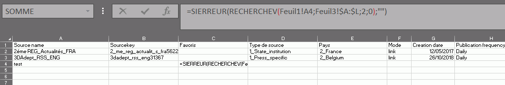

Voici le fichier en question
j'ai utilisé F2 pour une Recherche V similaire
quand j'ai refait la meme ca n'a pas marché
tu trouveras la rechercheV que j'ai utilisé pour F2 et celle que j'essaie de faire pour F3
18new-copie.xlsx (36.90 Ko)
Bonjour, exemple pas trés révélateur. aucune info en commun entre la feuille 1 et la feuille 3 ; du coup on ne sait même pas ce qu'il faut
trouver pour mettre dans Favoris ?
Il y avait une erreur dans la formule, les $ n'étaient pas placés correctement.
Voir formule et fichier en PJ.
Slts
16new-copie-2.xlsx (37.01 Ko)

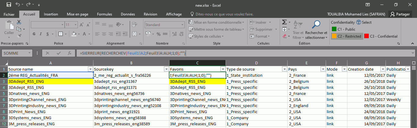

@Xmenpl voyons faut pas trop en demander
en appliquant la formule suivante =SIERREUR(RECHERCHEV(Feuil1!A2;Feuil3!$A:$ALJ;1;0);"")
je reçois toujours la valeurs qui figure dans "source name" et non pas la valeur qui figure dans "Nom"

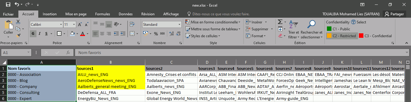

F3
Nom (A)Hashtags (B)Sources (C)
0000 - AssociationAFEP_presse_FRA
F1
Source name (A)Sourcekey (B)Favoris (C)
2éme REG_Actualités_FRA
2_me_reg_actualit_s_fra56226
c'est des extractions différentes
la feuil 1 c'est une liste de sites qu'on utilise pour le sourcing
la feuil 3 c'est les bouquets de favoris et les sites qui composent chaque bouquet

Voila, la valeur retourné n'est pas celle que je cherche
Moi je veux avoir le nom de F3 et pas la source

Dans le fichier que j'ai envoyé Hier à 15:19 , En quoi ma proposition ne répond pas à ton problème ?
Le mot "test" est recherché dans la F3, si une correspondance est trouvé alors on renvoi "Nom"
1 2
Dans la 1ere image : la fonction recherche V ( et les cases surligné en jaune pour montrer que c'est la valeur retourné à chaque fois)
dans la 2eme image : en bleu c'est ce que je cherche retourner par la fonction et en jaune les éléments communs entre F1 et F3 (le reste des colonnes de F3 aussi )
