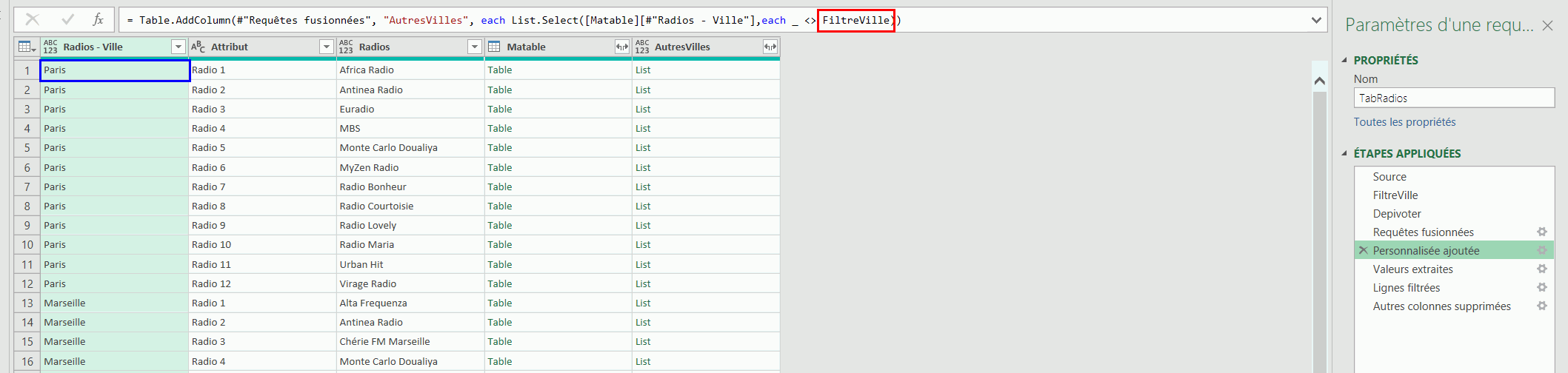

Hello,
Une version PowerQuery également :)
Edit : OOoiste je vais regarder attentivement ta méthode, je ne maitrise pas trop les listes mais c'est prometteur :)
Hello OOoiste,
Si tu devais faire le même truc mais sans avoir de paramètre ville tu le ferais comment ?
J'ai bien compris comment t'as fait le truc mais je n'arrive pas à le faire sans paramètre
Je te remercie :)
Hello OOoiste,
Je te remercie :)
Tu veux dire renvoyer la liste des villes correspondantes à la radio sans filtrer la ville ?
Alors je récupère simplement la liste avec
= Table.AddColumn(#"Requêtes fusionnées", "AutresVilles", each [Matable][#"Radios - Ville"])
cela renvoie la colonne "Radios - Ville" de la table figurant dans la colonne issue de la fusion "Matable" pour chaque table (ligne) d'où le each.
Et le tout sous forme de liste.
Hello OOoiste,
Merci pour le retour, je disais plutôt le filtre, au lieu de mettre le paramètre "FiltreVille" en rouge j'aimerai mettre la ville dans mon carré bleu :
J'ai testé : <> [#Radios - Ville] mais ça ne fonctionne pas et j'aimerai savoir si tu as la réponse :)
J'espère que c'est plus clair :)
Merci à tous pour votre temps et votre aide !
