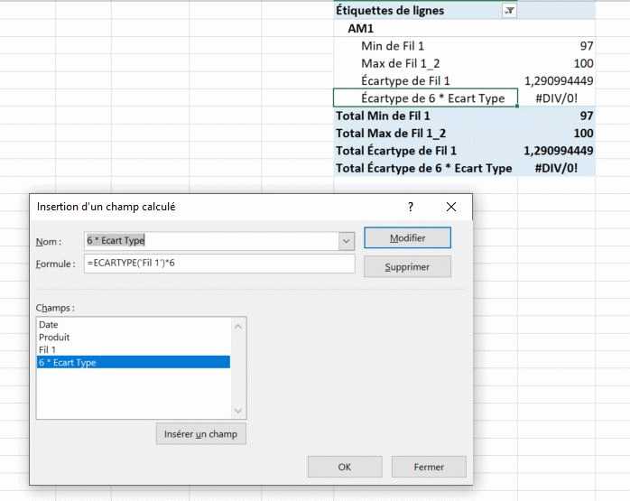

J'ai essayé plusieurs méthodes pour ajouté cette valeur a mon TCD. (Cf: Photo) cependant je n'arrive pas a obtenir la valeur désiré.
Le TCD affiche #DIV/O!
ecart type resultat
Salut Jeremy8394,
Après pas mal d'essais en vains et quelques recherches sur le net, il est malheureusement pas possible de faire ça via un un champ calculé. C'est assez mal foutu de la part de Microsoft, car dans le champ calculé, les valeurs d'entrées ne sont que la sommes des colonnes... Ainsi, on ne peux travailler qu'avec la valeur '394' qui est la somme de ta colonne 'Fil 1'.
À moins de rajouter une colonne de calcul d'écart type dans ton tableau source, ce n'est malheureusement pas possible.

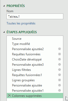

J'ai ajouté une solution PowerQuery qui nécessite, si on veut les mêmes possibilités de filtrage qu'un TCD, des tableaux de choix puis une actualisation qui peut être automatisée par une ligne de VBA déclenchée par la modificication des choix
Coucou 78chris
12 étapes... J'aime ta simplicité
