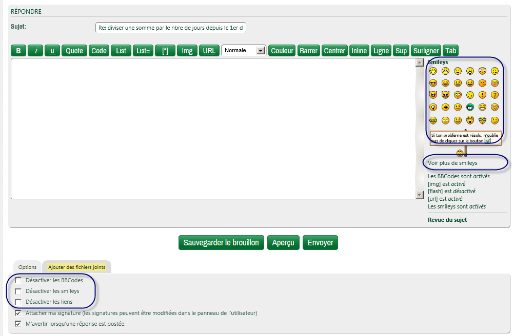

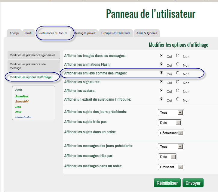

Pour tes smiley – si j’ai bien compris ta question - il faut enclencher un certain nombre d’options ou en déclencher d’autres et je ne suis pas complètement au courant de la chose. Mais essaie déjà de voir sous ‘Profil’ (en-dessous de 'Cours Excel') si tu as les options suivantes enclenchées :
21 11 prims
Et lorsque tu réponds à un sujet, contrôle les options ci-dessous :
21 11 bis
Si tout ceci ne suffit pas, essaie d’être plus clair dans ta demande

les smileys sont-ils affichés ?? en fait je pensais les voir tel quel sur le message mais ; dans le message d'origine ce n'est peut-être que des écritures !!.

Lorsque tu écrits ton texte et que tu ajoutes des smileys, ils se voient effectivement sous forme de texte. Mais avant d'envoyer ton message, tu peux cliquer sur 'Aperçu' et tu verras le texte comme il sera envoyé.
Amicalement.
