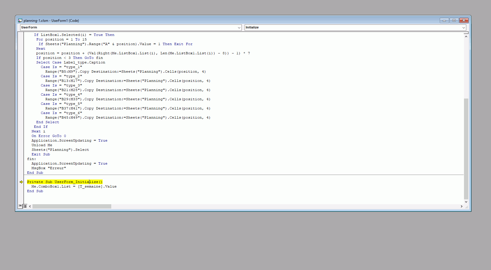

Bonjour, une boite de dialogue s'ouvre quand je clique de "type 1" dans les semaines
type
Excuse, un oubli (corrigé)
18planning-1.xlsm (134.50 Ko)
A+ François
