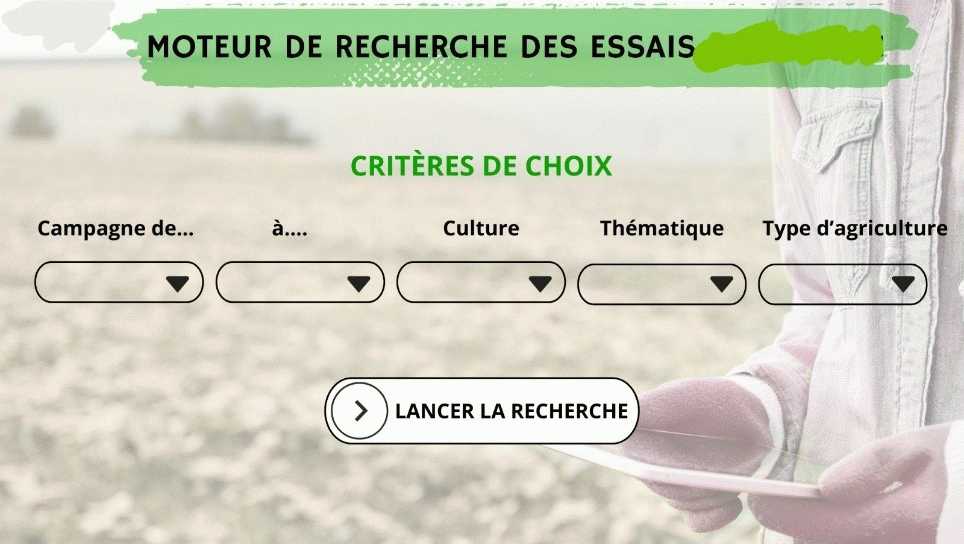

Pour le reste j’aimerais faire un moteur de recherche :
image 2 moteur de recherche

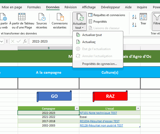

J'ai modifié la présentation de ton tableau de recherche, avec les 5 colonnes de critères.
L'appui sur le bouton "GO" met à jour la requête, et extrait les résultats sous ce bouton (dans le tableau "T_Final"), puis insère le lien hypertexte (s'il existe) de la cellule de référence.
Le bouton "RAZ", permet de "Razédifier"....
Si cela peut te permettre d'avancer...

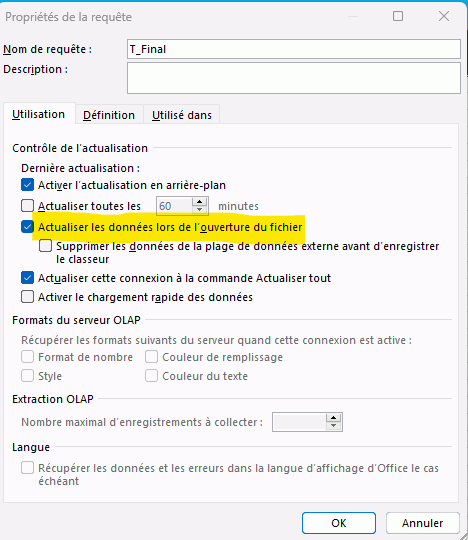

Il est normal, qu'à la première requête, le temps de réponse soit plus long.
Lors de la 2ème, c'est quasiment instantané.
Afin de ne pas "subir" ce temps de latence (qui peut décourager..), on peut "contourner"...
Dans Power Query, la plupart du temps, le plus long, c'est la connexion à la base de données.
Si on établit cette connexion à l'ouverture du fichier, certes, le temps d'ouverture semblera un peu plus long, mais les requêtes ultérieures seront immédiates...
CQFD
Pour ce faire, se positionner dans une cellule de la requête (par exemple, la cellule B10)
Dans le ruban "Données", développer le menu "Actualiser tout", puis cliquer sur "Propriétés de connexion"
Et ici, valider l'option "Actualiser les données lors de l'ouverture du fichier"
C'est juste pour le confort....

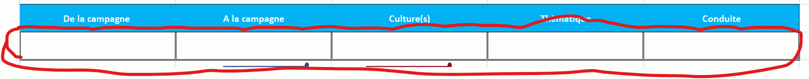

Mon fichier sera potentiellement à destination de personnes qui ne sont pas toutes très à l'aise avec Excel. Est ce qu'il serait possible de les empêcher d'écrire dans les cases suivantes ? :
D'instinct on comprends qu'il faut remplir ces cases mais c'est moins évident de comprendre qu'il s'agit d'une liste déroulante.
La solution que j'imagine est que quand il clic sur la case alors la liste déroulante se "déroule" !
pour empêcher l'utilisateur de saisir dans la cellule, dans la validation tu a des paramètres et tu a un message d'erreur à personnaliser si tu veux
tu peux aussi dans l'event sélection change de la feuille développer ta liste déroulante à la sélection de la cellule
    If Not Intersect([A4:F4], Target) Is Nothing Then
