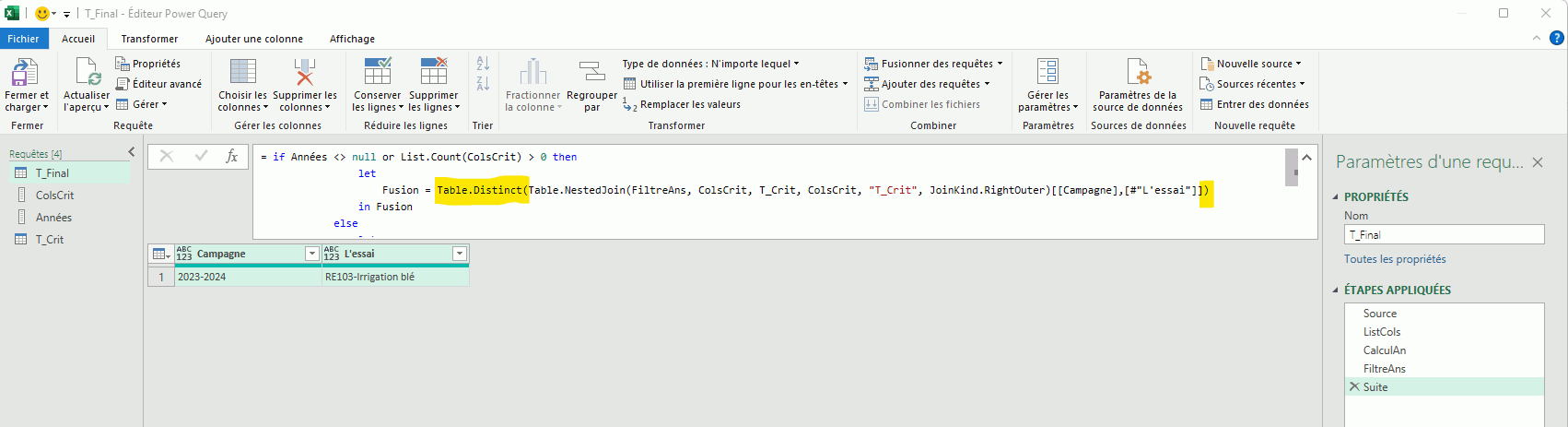

Tu enlèves le mdp de l'onglet, puis tu sélectionnes une cellule de la requête (la cellule B9, par exemple)
En haut, tu as de nouveaux rubans (Création de tableaux et Requête)
Tu cliques sur "Requête", puis sur "Modifier" (premier choix, à gauche)
L’Éditeur PQ s'ouvre. Tu sélectionnes la requête "T_Final" (à gauche, et si tu ne vois pas les requêtes, tu développes en cliquant sur la flèche droite)
Puis, tu sélectionnes l'étape "Suite" à droite, dans les "Étapes Appliquées"

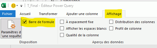

Si tu n'as pas la barre de formules, tu vas dans le ruban "Affichage", et tu valides cet affichage
Tu développes la barre de formule afin de "presque" tout voir
Tu rajoutes Table.Distinct( --> n'oublie pas l'apostrophe ouvrante ainsi que la fermante en jaune
comme ceci :
Fusion = Table.Distinct(Table.NestedJoin(FiltreAns, ColsCrit, T_Crit, ColsCrit, "T_Crit", JoinKind.RightOuter)[[Campagne],[#"L'essai"]])
Puis tu cliques sur "Fermer et charger"

Merci beaucoup,
Je pense avoir réussi grâce à ton tuto très bien expliqué.
Plutôt que "rajouter" la "formule" Table.distinct j'ai remplacé en copiant ta formule en lieu et place de ce qu'il y avait déjà écrit après table.distinct.
Je pense avoir bien fait car ça fonctionne. Est ce bien cela :) ?
Re-,
Pas de soucis, si tu as bien copié toute le code proposé dans le tuto à l'endroit ad-hoc.
Et si ça fonctionne, c'est bien le but... PQ est très sensible à la casse, donc s'il y avait eu une erreur, tu aurais eu le droit à un superbe
