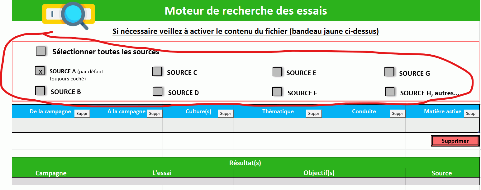

L’utilisateur sélectionne la(les) source(s) en cochant la (les) case(s) ci-dessous :
image moteur
Ensuite le tableau fonctionne comme la V1 du moteur de recherche :
L’utilisateur remplit un ou plusieurs critères (tableau bleu) et les résultats apparaissent en instantanées dans le tableau vert « Résultats ». Veuillez voir ce fichier V1 pour bien comprendre :

1-Concernant la SOURCE A (à cocher par défaut). En faite je voudrais que ce soit la seule « source » cochée à l’ouverture du fichier mais qu’elle puisse ensuite être décochée. Désolé je n’ai surement pas été assez clair sur ce point.
2-Comment vais-je pouvoir renommer les sources pour le fichier final ?

Alors pour essayer d'être plus clair :
-Chaque essai à une source. Cette source est toujours connue. On peut dire qu'il y a une source très importante (qui produit un grand nombre d'essai et qui est presque toujours pertinente dans notre contexte). Il s'agit de la source A et c'est pour ça qu'elle est cochée par défaut.
Ensuite les sources B à G sont des sources secondaires de moins en moins "importantes" (c'est à dire de moins en moins pourvoyeuses d'essais et surtout pas toujours pertinente dans notre contexte*). Ce pourquoi par défaut quand rien n'est coché on peut renvoyer uniquement les résultats de la source A ou alors tout bloquer car d'après moi l'utilisateur doit être obligé de cocher au moins une source (en plus la source A est cochée par défaut à l'ouverture du fichier)
*Pour essayer de faire simple pour te faire comprendre pourquoi les sources ne sont pas toujours pertinentes. Les sources sont rattachées (entre autre) à des zones géographiques. En fonction de la "thématique", par exemple, "désherbage" il peut être parfaitement inutile de regarder les essais d'autres sources que A (ce n'est pas forcement vrai mais c'est pour te donner la logique).
-Il y a aussi un cas de figure ou sur une thématique particulière (par exemple l'irrigation) je sais qu'une source particulière (par exemple "source C") à une expertise très importante sur cette thématique. Alors je veux pouvoir cocher uniquement "source C" sans cocher "source A" (ce pourquoi source A doit pouvoir être décochée)
Enfin il peut y avoir des essais provenant d'autres sources disons très secondaires (Source H, I, J, K, L....) afin de ne pas m'embêter avec trop de cases à cocher je préfère avoir un bouton : "Source H ou autres..." (source H étant la plus importante des sources mineures).
Est ce plus clair ?

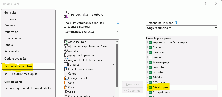

Tout d'abord, est-ce que le ruban "Développeur" est présent chez toi?
S'il n'est pas présent, dans "Fichier/Options", tu valides cet affichage :

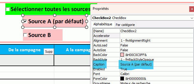

Dans ce ruban "Développeur", tu passes en "Mode Création", comme indiqué sur ma 1ère capture d'écran. (en jaune)
A partir de ce moment (si tu as désactivé la protection de l'onglet), tu peux sélectionner les Cases à cocher une par une, cliquer sur le bouton "Propriétés" (en vert), et les renommer ici :
Une fois tes Chbx renommés, tu remplis ton tableau "Sources", dans l'onglet "Listes" (colonne O)
Puis, avant d'utiliser le fichier, tu désactives le "Mode Création" en cliquant de nouveau dessus, puis tu réinitialises les cases à cocher. (Bouton Réinit)
