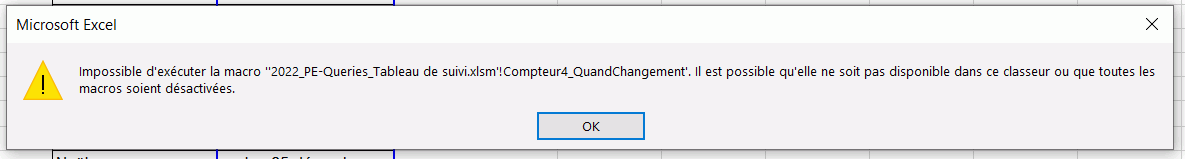

Tout fonctionne (du moins presque) sauf le changement de l'année avec le spin button. Le bouton a été bien lié à la bonne cellule mais à chaque fois que je clique dessus pour changer l'année je reçois le message suivant:
Effectivement je n'ai pas ce macro dans mon appli mais j'ai fouillé dans le fichier de test que vous m'avez mis à disposition dans votre précédent message, je ne trouve non plus aucune macro. Du coup je ne comprends pas pourquoi le système me le demande dans mon application.

Hello, C'est une très bonne question, je n'ai touché que le format conditionnel dans ce que j'ai fait, je ne sais pas d'où ça peut venir et je vais être occupé ce week end... Je regarderai quand j'aurai le temps

Bonsoir Baroute78
Avez-vous pu regarder le problème que je rencontre?
J'ai essayé créer une macro sans action au nom affiché dans le message d'erreur mais rien faire.
Merci d'avance au cas où vous aurez une idée
Voici le fichier exemple joint. Pour reproduire l'erreur il suffit de changer l'année à l'aide du bouton de défilement à côté de l'année. Qu'on avance ou recule l'année, le message d'erreur se produit.
Merci d'avance
