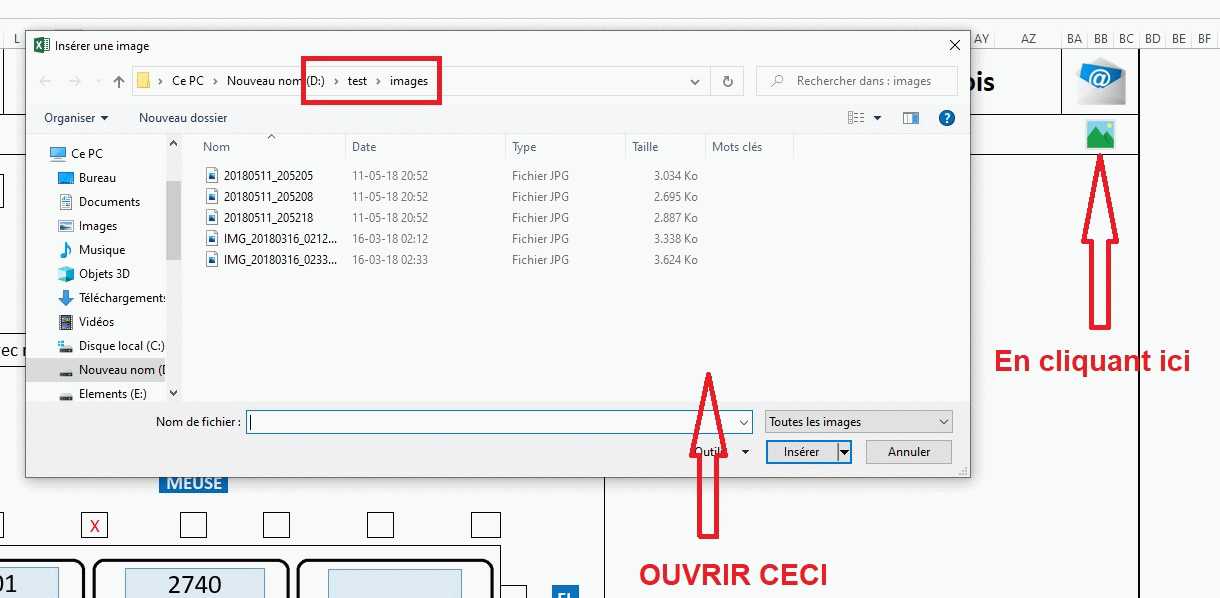

Je souhaite ouvrir l'explorateur de fichier en cliquant sur le pictogramme "image" (sous l'enveloppe) pour insérer des photos sur la feuille.

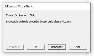

J'ai réussi à moitié la macro pour insérer une image sur la feuille. Le problème est qu'il m'ouvre un chemin par défaut : C:\Utilisateurs\Admin\Documents
alors que dans ma macro j'ai indiqué le chemin souhaité. De plus quand l'explorateur de fichier s'ouvre et que je fais "annuler" ou que je ferme la fenêtre avec la croix, je reçois un débogage pour une erreur d'exécution 1004.... je sèche....

il ne me reste plus que ce satané VBA pour ouvrir la fenêtre "insérer une image" sur lequel je coince :(
Voici en image ce que je souhaite pour ceux à qui je me serais mal exprimé...

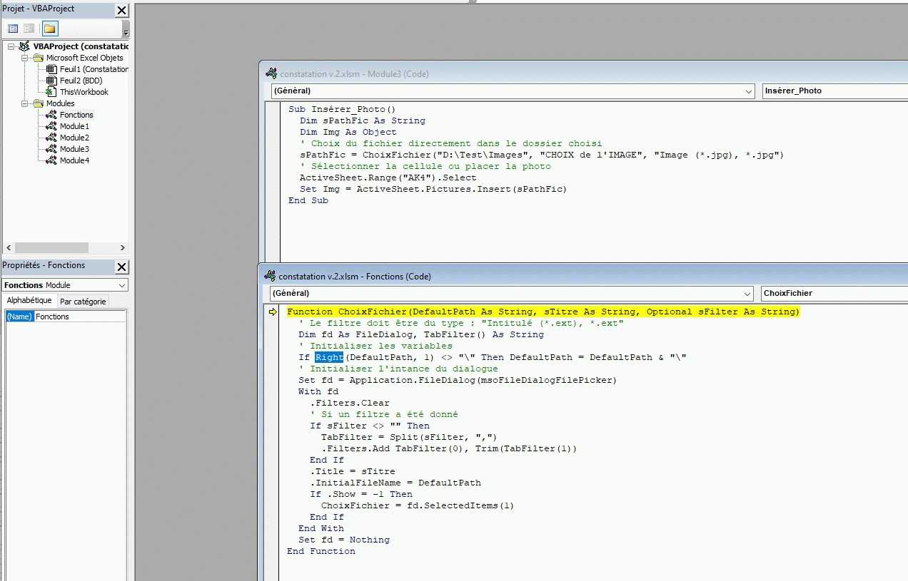

Le code du bouton, pas compliqué à trouvé normalement
Sub Insérer_Photo()
  Dim sPathFic As String
  Dim Img As Object
  ' Choix du fichier directement dans le dossier choisi
  sPathFic = ChoixFichier("D:\Test\Images", "CHOIX de l'IMAGE", "Image (*.jpg), *.jpg")

Merci BrunoM45,
ayant bien compris que le premier code doit-être copié dans un module, le code de la fonction doit-être copié où ?
Sorry mais je suis vraiment novice et malgré cela j'ai quand pu trouver par moi-même tout ce qui fonctionne déjà dans le fichier
Même chose dans un module, que perso je nomme "Fonctions" et je les mets toutes dedans

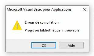

sans titre 2 sans titre 3
C'est typique d'une référence manquante
Va voir dans le menu -> Outils -> Références, s'il n'y en a pas une indiquée [MANQUANTE]
Ce fichier marche très bien chez moi
Merci BrunoM45,
cela fonctionne mais je viens de le tester au travail... donc je pense que le problème vient certainement du fait que j'ai 365 au boulot et 2013 à la maison....
par contre quand j'ouvre la fenêtre "insérer une image" via la macro que tu m'as corrigé, je reçois un message d'erreur si je fais "annuler" ou si je veux fermer la fenêtre sans choisir un fichier :
Pour moi rien à voir l'instruction Right() est reconnu par ces 2 versions
Normal, je n'ai pas mis de test à vous de le faire, c'est simple.
Voici quelques jours que je cherche ce qu'est le "test" mais je ne trouve rien qui puisse m'aider... désolé :(
