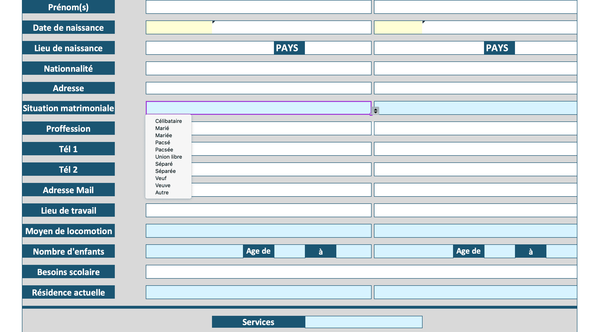

Bonjour les experts,
Je viens d'élaborer une fiche client en mettant des listes déroulantes ( je m'aperçois que c'est juste pénible de cliquer sur la flèche pour dérouler le menu).
Je regarde depuis plusieurs heures sur forum et tuto, mais je comprends rien. je viens juste de réaliser ma première macro et ignore tout du VBA.
Donc si il y a une manip. ça serait juste parfait mais il faudrait m'expliquer pas a pas ( si vous en avez le courage!!!) Ca laisse rêveur!
Je bricole sur Excel et ma foie j'ai des petits bonheurs avec de belles découvertes, mais j'en veux pluss...et je suis proche de la perfection ( enfin dans ce que je crois qu'il est possible de faire avec ce magnifique logiciel)
Voila, voila, je vous met une capture en expliquant que "les cases bleutées" sont des menus déroulant sur lesquels j'aimerai cliquer sur la cellule plutôt que sur la flèche.
capture d ecran 2019 02 22 a 14 15 31
NB+: Si vous savez comment on peut insérer des (parenthèses) dans les cellules pour "Marié(e)" ça me marque "marié$"
Merci pour votre aide précieuse.
Belle fin de semaine.
J.L
