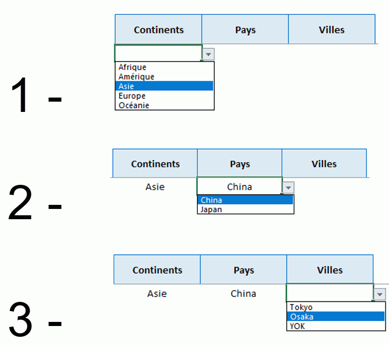

Je souhaiterais créer des listes déroulantes dépendantes dont la source est un tableau de données.
Mon tableau contient 3 colonnes : Continents, Pays & Villes.
La première liste déroulante devra afficher les différents continents sans doublons (1).
La seconde liste déroulante, dépendante de la première liste, affichera les pays (sans doublons) en fonction du continent sélectionné dans la première liste (2).
La troisième liste déroulante, dépendante de la seconde (et donc de la première), affichera les villes (sans doublons) en fonction du pays sélectionné dans la seconde liste (3).

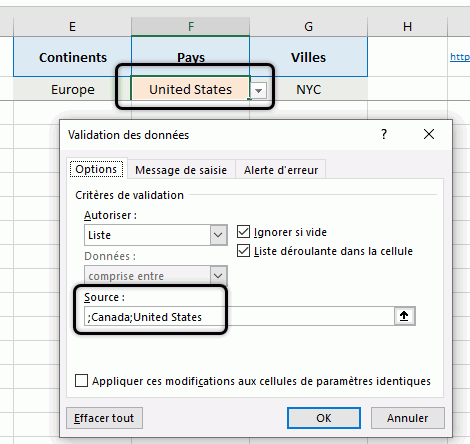

EDIT : Je pense avoir compris d'où vient le problème. Comme Tulipe a laissé des macros en place - macro qui se déclenchent lors de certains évènements comme la sélection d'une cellule quelconque - ses "Sources de données" des listes de validation ont été remplacées par les "miennes", comme par exemple :
Il faut donc vraiment que Tulipe nous fournisses un fichier avec ses sources de données, et ceci dans un fichier .xlsx afin que plus aucune macro ne vienne interférer là-dedans.
