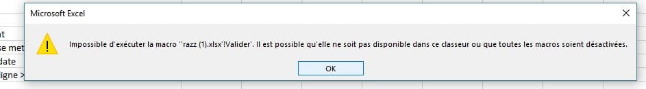

Merci beaucoup pour le fichier. Ça à l'air super prometteur. Beaucoup mieux que ce que j'imaginais. Par contre je n'arrive pas a utiliser le bouton. Il m'affiche sans cesse une erreur "impossible d’exécuter la macro..." j'ai essayé de bidouiller la sécurité des macro mais ça ne change rien... T'as une idée ?
screenshot17
re
essaye d'enregistrer le classeur en xlm ;comme tu as bien autorisé les macro

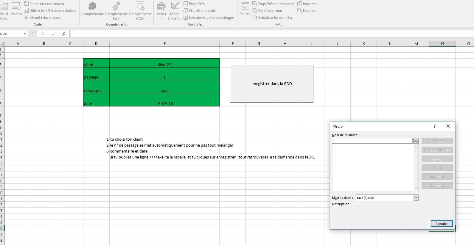

Par contre une chose me semble bizarre. Quand je vais dans les macros je réalise qu'il n'y en a pas (voir screenshot). Est-ce normal vu que le message d'erreur mentionne les macro ? Perso je n'ai jamais bossé avec des macro donc je ne connais absolument pas leur fonctionnement... et d'ailleurs je n'ai pas encore trouvé comment acceder au "code source" du bouton.
screenshot18
de fait il n'y a pas de macro; il suffit de faire ALT-F11 pour aller dans l'éditeur VB il n'y a pas de "module" VBA
et un xls/xlsx est forcément sans macro
